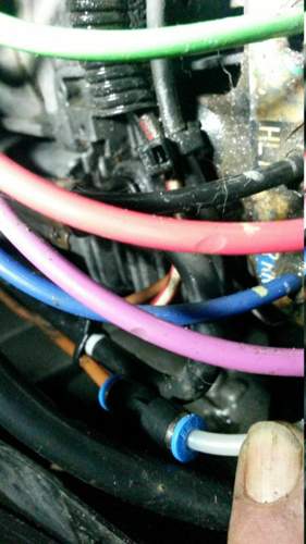

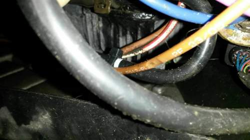

Als erstes mal Rad ab und Radhausschale raus... nachdem ich das ganze isolierband ab hatte war tatsächlich die braune Leitung fast ganz duchgescheuert.... aber nur fast.
Wurde also gleich mitgemacht.....dann Auto an und Ohr auf.... zischen auf der Beifahrerseite im Motorraum.
Andere Seite Rad ab.... kurz hinter der Durchführung vom Dämpfer zum Motorraum war der Schlauch brösselig und undicht.
War eine elende Fummelei....aber auch diese Stelle wurde abgedichtet.
Wagen steht nun wie eine 1 :)

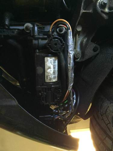

So... also ich habe ihn heute nochmal auf der Bühne gehabt. Es war tatsächlich 1 Leitung gequetscht. Die Braune, die vom Kompressor wohl zum Ventilblock geht. Aber Kein Riss ect. Hab alles abgeklebt was ging... es bleibt nach wie vor so, es senkt sich vorne sofort ab sobald das Auto aus ist... man kann es wirklich mit ansehen. Aber man hört absolut nichts zischen... ich werde langsam bekloppt weil ich den Fehler nicht finde... Hab das mit dem anlernen übrigens noch nicht probiert.... Lt. Audi muss nichts angelernt oder codiert werden !?
die braune Leitung geht nch hinten zum Druckspeicher (Kofferraum unterm Ladeboden an der Rücklehne)
Die Leitungen liegen auch nicht aufeinander wie bei mir ? War an 2 Stellen angescheuert und an einer sogar durch...

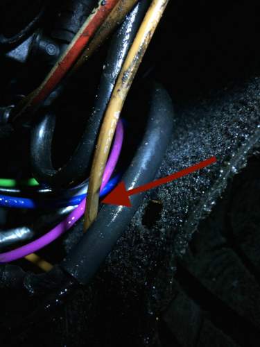

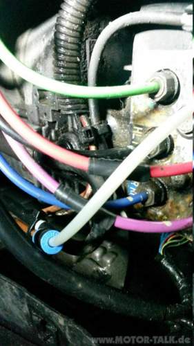

Also die Braune Leitung hat genau den selben Defekt wie deine gehabt. Siehe Fotos. Hab dann alles abgeklebt was ging. Aber auch wenn die Leitung zum Druckspeicher geht, ist es ja komisch, dass er sich nur vorne links absenkt....

Er schrieb per PN das vorne sich auch mehrere Schläuche durchgescheuert haben....ähnlich wie auf meinen Bildern.
Wenn der braune (zum Drucksspeicher)) undicht ist senkt sich unter Umständen auch das Fahrzeug einseitig...jenachdem was aus dem Druckspeicher besorgt werden sollte...
