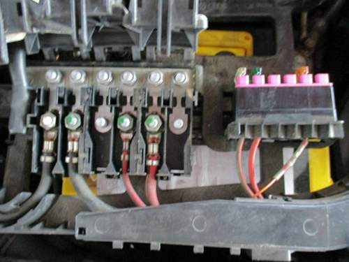

Hallo FOX Leute,
habe seit relativ kurzer Zeit einen FOX,bei dem ich mich über die allgemeinen Besonderheiten
etwas schlau machen will.
Es geht unter anderem um die Sicherungen,deren Anordnung im Bedarfsfall bekannt sein sollten.
Im Bordbuch habe ich eine Aufstellung darüber gefunden,allerdings steht da nur was drin
über die Sicherungen im Innenraum.
Über der Batterie sind aber auch welche,links größeren Kalibers,rechts davon drei Feinsicherungen.
Wäre jemand,dem diese näher bekannt sind,mir mitzuteilen,was damit abgesichert ist?
Es sind jeweils 3 Sicherungen darin,mit jeweils 6 möglichen Belegungsplätzen.
Von links nach rechts (große Sicherungen) Platz 1, 2, schwarze Kabel
Platz 4, 5, rote Kabel
(kleine Sicherungen) Platz 1, rot/grünes Kabel
Platz 2, rotes Kabel
Platz 5, dünnes rot/gelbes Kabel
Wenn nun ein Wissender mir kurz mitteilen könnte,was damit abgesichert ist,ich würde mich
sehr darüber freuen.
Es reicht z.B. von links mit 1 angefangen,weiter bis Platz 12,es wären 7 Anschlüsse.
Ist vermutlich etwas viel,aber danke,danke,danke.

Kein Problem, aber erstmal zu Klarstellung:
Es müssten 6 Plätze für Blechstreifensicherungen und 5 für Stecksicherungen, also 11 Plätze sein.
Am besten wäre ein Foto, dann gibt es kein Vertun.

Aber nun zum "Hauptsicherungsträger"
Jeweils 6 Plätze,von denenlinks 4 Kabel dran sind,rechts 3 Kabel.
Gruß Jan.

Soooo, ich hoffe es ist schön genug geworden.
Sicherungstraeger-batterie-fox-1-2
Besten Dank für deine umfangreiche Recherche,ist sehr schön geworden.Habe mir
diese Information gleich mit im Bordbuch abgeheftet.
Gruß Jan.
Ebenfalls danke an Talker für das super Bild, habs für unseren Fox auch gleich gesichert
Sehr schöne Erklärung/Übersicht. Habs mir auch gespreichert, wer weiß ob es mal wichtig ist. Danke!
