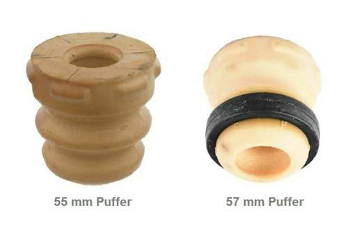

Nabend, habe am Wochenende in meinen Passat die eibach Gewindefedern verbauen lassen. Steht jetzt super da.
Nun fällt auf daß im Stand beim lenken bzw rangieren von der Vorderachse knarz Geräusche kommen. Kennt das Problem jemand ? Angeblich die Domlager laut VW als ich zum vermessen wollte. Aber das Geräusch war vorher nicht da. Und sie können beim Einbau schlecht kaputt gegangen sein.
Wir haben heute alles nochmal gecheckt. Kein verspannter Einbau etc.
Scheinbar knarzt die Feder oder die Anschlagpuffer iwie da oben rum.
Hilfeeeee!
Danke euch.

1) ja ich denke auch Domlager. Klar wird da bei der Montage viel falsch gemacht, von fehlerhaft montiert bis evtl. Schmutz reingekommen
2) evtl. etwas Silikonspray auf die gelben Anschlagpuffer machen. Da gab es mal ein Artikel in der Krafthand, dass diese VW Puffer ( und ich weiss dass bei uns damals im KIt von Eibach diese VW Puffer mit dabei waren) , Geräusche machen können.
Aber daß das Geräusch beim Einlenken kommt spricht für Domlager, wie bei 1) genannt.

Danke erstmal für die Antwort.
Wir machen mal einfach mit dem Thema weiter und ignorieren obige Geistesausfälle.
Aber Die Domlager haben wir nicht auseinander genommen. Und selbst wenn wir sie neu machen könnte es aufgrund eines anderen Fehlers oder Ursache wieder auftauchen. DIe Feder hat auch oben recht wenig Auflagefläche im Gegensatz zur original Feder.
Das mit dem Puffer habe ich auch schon gelesen. Haben wir gestern etwas Fett drum gemacht.
Vill nochmal ausbauen und großflächiger auftragen?! Nur wie lang das Fett oder Silikonspray da oben bleibt ist fraglich.

Unbedingt den mitgelieferten 55 mm Puffer verwenden und zusätzlich Silikonspray an der Unterseite des Puffers sprühen. Bei Fahrzeugen die bereits werkseitig den 57 mm Puffer (mit Ring) haben, muss dieser am Fahrzeug bleiben, hier hilft nur Silikonspray.
Passat 3G 55 oder 57 mmm Puffer
Domlager sollte man bei Tieferlegungs-Federeinbau besser gleich neu verbauen. Wurden alle Schrauben nach VW-Leitfaden ersetzt und erst im eingefederten Zustand mit vorgeschriebenen Anzugsdrehmoment festgezogen? Die 20Zöller in Kombination mit den Eibachfedern sehen übrigens sehr geil aus! Nicht irritieren lassen, da hatte jemand schlechte Laune glaube ich.

Nein und ich weiß VW schreibt gewisse Sachen vor. Schrauben wurden nicht getauscht. Unabhängig davon sollten keine Geräusche Entstehen.
Angezogen auf der Bühne mit Stütze unterm Lenker.
Und so viel wird dabei eigentlich nicht gelöst dass dort was verspannen kann bzw Gummilager verwinden. Abgelassen kommt man ja auch nicht mehr Ran.
Aber ja meine Vermutung ist das auch.
Jetzt die Frage beim Bekannten die Domlager wechseln lassen und hoffen dann ist gut. Oder gleich zu VW und für 350 € machen lassen.
Danke dir.
Sind die 19 Zoll suzuka. 😉
Haben wir gemacht. Und gestern nochmal allerdings im eingebauten Zustand versucht zu fetten Rings Rum. Dann haben wir die Puffer wieder hochgeschoben bzw oben in Endlage reingedrückt. Keine Besserung.
