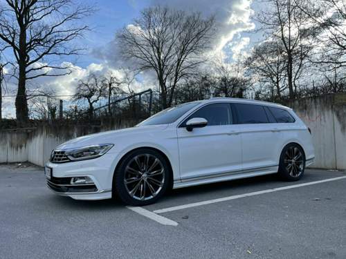

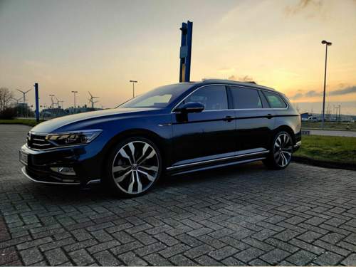

> Hallo, anbei ein Foto vom Passat Variant 1,8TSi DSG mit R-Line
> Sportpaket (-15mm) (VA 1040kg, HA 1100kg).mit verbauten Eibach
> Sportline Fahrwerk E21-GF3G-1 , VA Last bis max. 1040kg , HA Last bis
> max. 1220kg
> Restgewinde an der Hinterachse ist noch vorhanden Das Fahrverhalten nach Umbau ist absolut top, nahezu kein Komfortverlust.
> Folgende Werte wurden erreicht:
> VA 350mm
>HA 350mm

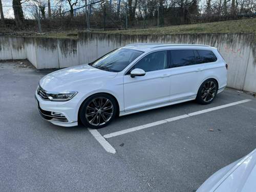

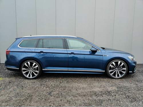

Hallo. Hier ist mal mein Passat R-line 240ps BiTDI Achslasten sind 1140/1220 und 1807kg Eigengewicht.
Ich habe jetzt die Eibach Gewinde-Federn (mit Originalen DCC Dämpfer) verbaut und 20 Zoll Original VW Suzuka in 8,5x20 ET38 mit 235/35/20 Hankook Ventus S1 evo2 montiert.
VA 345mm HA 350mm (ohne Restgewinde) Radmitte zu Kotflügelunterkante.
Er ist im vergleich zu den Original Federn mit 19 Zoll Verona schon spürbar härter geworden, dafür liegt er extrem gut in der Kurve.
Es wurde alles am Wochenende erfolgreich eingetragen (in Österreich).

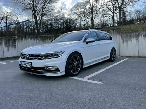

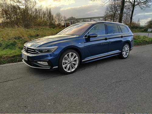

Hallo an alle, nachdem ich mir jetzt Anregungen bei vielen hier geholt habe, hier mal mein Ergebnis.
5cce40c9-6101-41c1-83ae-80bb6f7a7078
6a51fac6-9adb-47ec-980f-d7c004f9e16f
6c51982b-e51c-4351-9c63-bebb3486f797
Sieht gut aus. Hast du pro Kit oder die Gewindefedern verbaut?
Sorry für die Ehrlichkeit, aber vorher sah es für meinen Geschmack besser/stimmiger aus.
Sind die Gewindefedern mit Spurplatten.

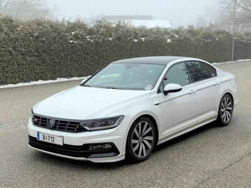

Wieviel mm hast du vorne und hinten verbaut?
Passat 2.0 TDI Limo 190 PS Frontantrieb mit Eibach Pro Kit, kam auf RMK 345 mm.
Passat-3g-2-0-tdi-190-ps-rmk-345-mm-eibach-pro-kit

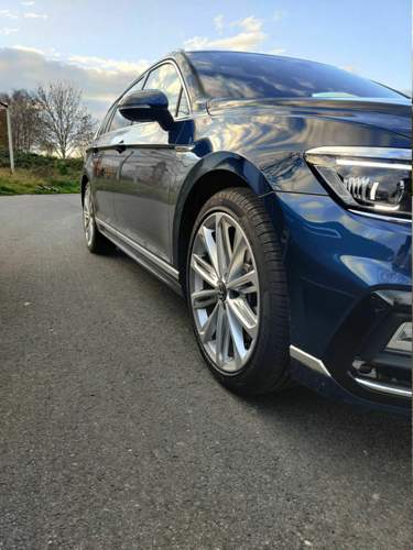

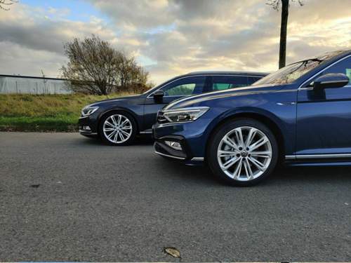

Moin Zusammen,
hatte bereits meinen ersten Passat mal gepostet. Jetzt gab das Facelift mit DCC und Allrad - Der musste aber natürlich auch direkt erstmal eine Etage tiefer. Nach den guten Erfahrungen mit Eibach kam für mich auch wieder nur das Pro-Kit in Frage.
Der Komfort ist, meiner Meinung nach identisch zur Serie.
Da der neue aber durch 4Motion und AHK etc eine andere Achslast hat musste ich von dem
E10-85-041-04-22 auf E10-85-042-04-22 umsteigen.
Da scheint die Achslast (in meinem Fall) besser zu passen. Bei meinem alten hing der Arsch immer etwas wenn ich vollgetankt hatte und was im Kofferraum oder Beifahrer auf der Rückbank hatte.
Ich kann also nur jedem empfehlen sich die Achslasten genau anzugucken, ansonsten braucht man Gewindefedern oder so etwas.
