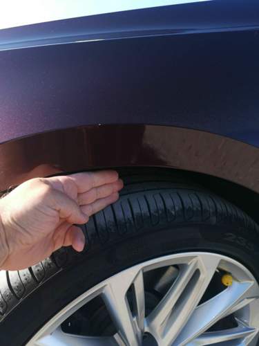

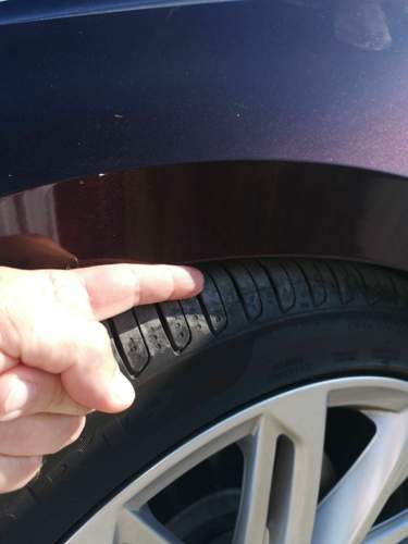

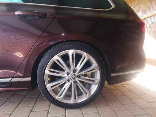

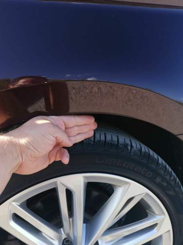

Moin,
ich habe mich jetzt auch getraut. Bin gerade vom VW-Händler los und spontan ein paar Bilder gemacht. Verbaut und eingetragen sind ebenfalls je Rad 20mm Spurplatten von Eibach.
Img-20200625
Img-20200625
Img-20200625

… und jetzt mal neue Bilder, damit mal den Unterschied genau sieht ...
Vorderrad alt
Vorderrad neu
Hinterrad alt
+4
@OlegBig schrieb am 26. Juni 2020 um 09:25:57 Uhr:
Welche Reifenmaße fährst du denn?
Sieht gut aus!
Edit: alles klar, hab es oben auf den Bildern gefunden. 😉 sorry
Sind die Veronas drauf mit 235/40/19 und zusätzlich je Rad 20mm Spurplatten.
@OlegBig schrieb am 26. Juni 2020 um 10:16:34 Uhr:
Und das schleift nichts?
Laut Eibach würden vorne nur 8mm und hinten 10mm Problemlos funktionieren.
Ich bin erst 100 km gefahren, bis jetzt keine Probleme. Wenn der TÜV es abgenommen hat, gehe ich davon aus das nichts schleifen wird (hoffentlich).
