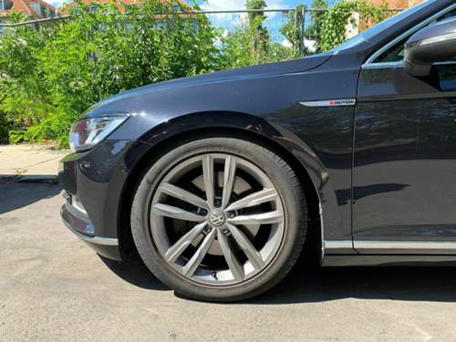

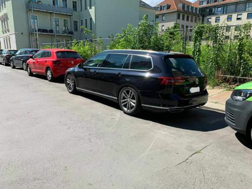

> Hallo, anbei ein Foto vom Passat Variant 1,8TSi DSG mit R-Line
> Sportpaket (-15mm) (VA 1040kg, HA 1100kg).mit verbauten Eibach
> Sportline Fahrwerk E21-GF3G-1 , VA Last bis max. 1040kg , HA Last bis
> max. 1220kg
> Restgewinde an der Hinterachse ist noch vorhanden Das Fahrverhalten nach Umbau ist absolut top, nahezu kein Komfortverlust.
> Folgende Werte wurden erreicht:
> VA 350mm
>HA 350mm

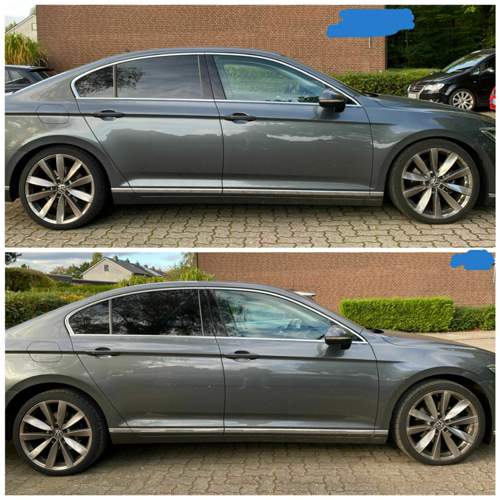

Hallo. Hier ist mal mein Passat R-line 240ps BiTDI Achslasten sind 1140/1220 und 1807kg Eigengewicht.
Ich habe jetzt die Eibach Gewinde-Federn (mit Originalen DCC Dämpfer) verbaut und 20 Zoll Original VW Suzuka in 8,5x20 ET38 mit 235/35/20 Hankook Ventus S1 evo2 montiert.
VA 345mm HA 350mm (ohne Restgewinde) Radmitte zu Kotflügelunterkante.
Er ist im vergleich zu den Original Federn mit 19 Zoll Verona schon spürbar härter geworden, dafür liegt er extrem gut in der Kurve.
Es wurde alles am Wochenende erfolgreich eingetragen (in Österreich).

Hier nochmal die Bilder zu den Gewindefedern. Hinten muss nochmal um 1cm höher gedreht werden. Ist jetzt ganz unten. Fahre derzeit 10mm Spur.
Eibach Gewindefedern. Hinten ganz runter gedreht. Leider erst nach kompletteinbau gemerkt das man besser den verstellteller festgeklebt hätte. So dreht sich das leider alles mit wenn man verstellen will. Bin zufrieden, muss nur noch gucken wegen spurplatten
