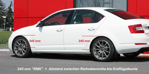

Messungen vom Boden bis zur Radhauskante sind für Vergleichszwecke unbrauchbar. Immer von der Radnabenmitte bis zur Kotflügelkante messen! Anbei ein Beispielbild.
Warum nicht Boden zu Radhauskante liegt auf der Hand, der Unterschied VA-Reifen und HA-Reifen müsste ansonsten auch berücksichtigt werden, bzw. bei unterschiedlichen Fahrzeugen müssten dann immer die gleichen Räder und ein identer Riefenfülldruck vorhanden sein. Also nicht geeignet für einen Vergleich.
Das Abstandsmaß "Radnabenmitte bis Kotflügelkante" wird häufig auch mit RMK abgekürzt.
Rmk-abstand-radnabenmitte-bis-kotfluegelkante

Und am Ende stellt sich einfach die Frage, warum ich so ein toleranzbehaftetes Maß bis zum Boden verwenden sollte, wenn gleichzeitig ein viel genaueres Maß (Radmitte) zur Verfügung steht? Nicht umsonst trägt der TÜV das genauso ein, und nicht umsonst, hat sich dass als das Standardmaß etabliert, dass bei Tieferlegungen angegeben wird.
