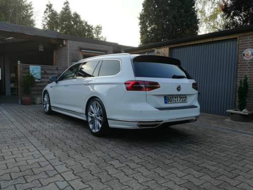

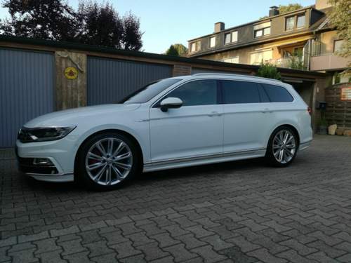

> Hallo, anbei ein Foto vom Passat Variant 1,8TSi DSG mit R-Line
> Sportpaket (-15mm) (VA 1040kg, HA 1100kg).mit verbauten Eibach
> Sportline Fahrwerk E21-GF3G-1 , VA Last bis max. 1040kg , HA Last bis
> max. 1220kg
> Restgewinde an der Hinterachse ist noch vorhanden Das Fahrverhalten nach Umbau ist absolut top, nahezu kein Komfortverlust.
> Folgende Werte wurden erreicht:
> VA 350mm
>HA 350mm

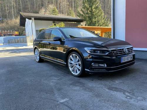

Hallo. Hier ist mal mein Passat R-line 240ps BiTDI Achslasten sind 1140/1220 und 1807kg Eigengewicht.
Ich habe jetzt die Eibach Gewinde-Federn (mit Originalen DCC Dämpfer) verbaut und 20 Zoll Original VW Suzuka in 8,5x20 ET38 mit 235/35/20 Hankook Ventus S1 evo2 montiert.
VA 345mm HA 350mm (ohne Restgewinde) Radmitte zu Kotflügelunterkante.
Er ist im vergleich zu den Original Federn mit 19 Zoll Verona schon spürbar härter geworden, dafür liegt er extrem gut in der Kurve.
Es wurde alles am Wochenende erfolgreich eingetragen (in Österreich).

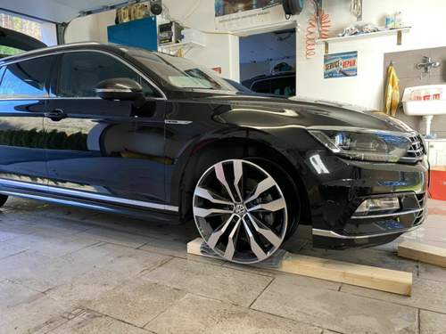

Möchte meinen Passat BITDI R-line auch tieferlegen. Im Sommer mit 20 Zoll und im Winter mit 19 Zoll Verona. Ich schwanke noch zwischen dem Pro-Kit und den Gewindefedern. Weil teilweise sieht er mit dem Pro-Kit richtig tief aus und manchmal nicht. Achslasten sind bei meinem 1140 VA /1220 HA. AHK, Pano sind verbaut.
Er soll schon etwas mehr runter aber auch Familientauglich bleiben. (Zum vergleich habe bei meinem Golf 6 GTI Eibach Sportline verbaut und der fährt sich echt toll) ist das auch mit den Gewindefedern so?
Anbei 2 Bilder im Serienzustand
80f0ebec-51b3-4b73-99da-a588085cc534
05f901bf-68d5-472b-b9b7-95f8ab7d956a
Im Sommer kommen dan 20 Zoll Suzuka vom Tiguan in 8,5x20 et38 rauf.
Habe sie ma zur Probe noch ohne Reifen montiert. Es steht nichts vor. Also müsste es sich mit Tieferlegung eigentlich ausgehen.
