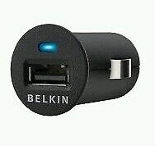

Damit ein größer Stecker nicht stört, holt am sich für 3-5 € einen USB-Adapter für die 12 Volt Autosteckdose. Der verschindet nämlich nahezu vollständig in der Steckdose.
So braucht man nur noch ein schlankes und in der Länge passendes USB-Kabel für die Verbindung. Ggf. verhindert ein kleiner selbstklebender Kabelclip (versteckt links unter dem Handschuhfach) dafür, dass nix rumhängt.
Hinweis: USB-Anschlüsse haben IMMER die 5 Volt. Und mittlerweile haben nahezu alle Geräte wie Handys, Navis, Smartphone & Co diese Möglichkeit der Stromversorgung über USB.

Nur mit einem USB-Kabel werden zumindest Garmin-Navis nicht richtig funktionieren, da dann der TMC-Empfänger fehlt. Könnte auch sein, dass es dann gleich in den PC-Modus (GPS ausgeschaltet) geht. Ausserdem ist die Strombelastbarkeit zu beachten, die ist nämlich bei den Navi-Adaptern mitunter höher, als die USB-Spezifikation (0,5 A), so dass der Naviakku evtl. bei der Fahrt entladen wird oder der Kfz-USB-Adapter abraucht.

Der Hinweis ist berechtigt. Doch keine Angst.
Z.B. der Belkin Micro USB-Charger (Belkin Mini Universal USB-Autoladegerät, 12 V) hat z.B. 1 Ampere.
Das reicht aus.
Nur zur Info: In Computerbild wurden vier Ladesets von Belkin getestet, von denen zwei als Testsieger und alle vier mit dem Testurteil „gut“ bewertet worden sind.
