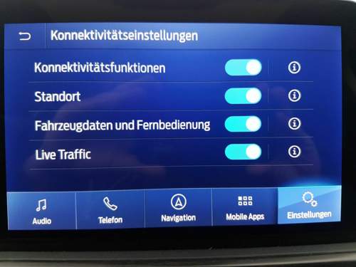

LiveTraffic
Schalter geht wieder
Bild 1 ist nicht Life Traffic
Das nicht. könnte aber allgemein damit zusammen hängen. Das Bild ist nur das die TCU mehr oder weniger arbeitet, wenn man nämlich die Pfeile garnicht hat. dann sind die Konnektivitätseinstellungen auch nicht aufrufbar. sonst ist da nur der Unterschied.... nur 2 Pfeile : das Auto "funkt" und 2 Pfeile mit dem Dreieck (wie auf dem BIld) Auto funkt und ist aktiviert in der Fordpass app.
Wie auch immer die Symbole sind, ich habe auch vorher nie drauf geachtet. Es ist jetzt alles wie vor dem Update und davor hat LiveTraffic funktioniert also tut es das jetzt bestimmt auch wieder. Werde ich morgen testen. Dieses Dreiect mit den kleinen Kreisen wird wenn dann eh nur unter "Verkehrsinfo"-Menu im Navi angezeigt.

Dieses LiveTraffic Symbol, was mit dem Update 3.4 jetzt auch oben rechts in der Ecke im Navi-Screen zu sehen ist, erscheint dies nur, wenn LiveTraffic Daten empfängt und es auch was Live zu melden gibt oder muss es dauerhaft aktiv zu sehen sein?
@zeezer81 schrieb am 3. Oktober 2020 um 18:29:44 Uhr:
Bei meinem Auto ist es immer kurz nach Start da.
Ob es dann auch immer etwas zu empfangen gibt, keine Ahnung, aber es sollte doch allzeit bereit sein.

Ich frage deshalb, weil bei mir kein LiveTraffic Symbol im NaviScreen zu sehen ist.
Obwohl bei mir im Sync LiveTraffic seit Vorgestern wieder funktioniert (also nicht mehr grau unterlegt ist und eingeschaltet ist).
Könnte vllt. noch jemand berichten, ob das LiveTraffic Symbol immer zu sehen sein muss oder nur temporär erscheint?
Immer wenn du das Navi nutzt.
