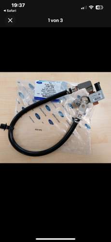

Wurde denn auch ein neues Minuskabel mit Batteriemonitorsensor verbaut? Mit neuer Teilenummer CC am Ende?? Das ist sehr wichtig,sonst hat man an der neuen Batterie nicht lange Freude.

Ich kann lesen. Meine Frage lautet aber weiterhin immer noch, wurde ausser der Batterie auch das Minuskabel mit BMS Sensor erneuert??? Das sind 2 verschiedene Bauteile.
Ohne hier Benzin ins Feuer gießen zu wollen, aber sogar ICH habe in irgendeinem anderen Thread gelesen, dass das Minuskabel und der BMS-Sensor eine Baugruppe/Bauteil sind, die im Falle einer Erneuerung des BMS-Sensors getauscht werden sollen.

Offen bliebe nach wie vor die Antwort auf mechanics Frage, ob neben der Batterie auch der BMS getauscht wurde und ob dies der CC ist.
ob ein neues Kabel verbaut wurde, kann ich leider nicht beantworten. Der BMC Sensor hat auf jeden Fall ein CC am Ende der Teilenummer.

Hallo zusammen, am BMS Sensor ist immer ein neues Massekabel dran!
Viele Grüße
Korrekt. Und jetzt ist meine Frage auch beantwortet. Nun ist alles so wie ich es selbst als Ford Mechaniker auch immer mache,und das ist dann eine fachgerechte und nachhaltige Reparatur.
