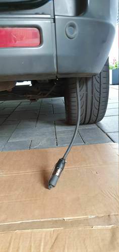

nachdem ich Pfingsten leider noch mit fliegender Stromversorgung gecampt habe, ist nunmehr das wesentliche Problem Fahrzeugeinspeisung gelöst. Wie ursprünglich geplant Neutrik PowerCon - Gerätestecker mit IP65 Schutzklappe rechts unten im Kühlergrill. Das Geheimnis war, die Klappe um 180º zu drehen. Und schon paßt das Ganze problemlos in die Nische.
Habe die Plastikabdeckung unten hinter der sogenannten "Stoßstange" entfernt. 6 Schrauben und zwei Kabelhalter lösen. Danach kommt man von unten hinten super dran und kann alles in Ruhe montieren, wenn man das Auto auf zwei Rampen stellt. Kabel vom Beifahrersitzgestell unter dem Mittelteppich nach links zur Spritzwand hinter dem Handschuhfach. Durch die Gummitülle hat man keine Chance. Aber unterhalb der Tülle gibt es ein Loch, durch das der Standheizungsmann die Steuerkabel verlegt und dafür schon eine Durchführung installiert hat. Da bin ich durch und dann parallel zum vorhandenen Kabelbaum über dem Kotflügel nach vorn und dann runter zum Stecker.
1.Bild = Suchbild - wirklich sehr klein der Stecker mit Kappe 🙂
2.Bild: das Ganze etwas größer
3.Bild mit angestecktem Kabel
4.Bild Ansicht von hinten - Kabelzuführung mit IP65-Schutzhülle um die 6,3mm Flachstecker; wie gesagt Abdeckung entfernt.
Bin sehr begeistert:
240V, 16A, verpolsicher, mit Verriegelung und staub-/Spritzwasserdicht gesteckt (und vor allem ungesteckt! - durch die Klappe).
Und, geradezu winzig - um mich zu wiederholen 😁

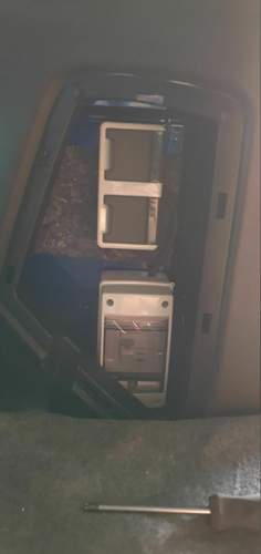

Einbau und Anschluss vom Ladegerät unter dem Beifahrersitz (Rückwand des Sitzgestells) ist jetzt ein Kinderspiel. (Wenn ich mal wieder Zeit habe🙁 )
Eine kleine Verteilung mit FI/Leitungsschutzschalter-Kombi und Schuko-Steckdose sitzt innen an der türseitigen Wand des Sitzgestells. Ursprünglich wollte ich's so einbauen, daß FI und Steckdose nach außen durchschauen, aber dann ist mir eingefallen, daß man ja für gelegentliche Benutzung auch eben unter den Sitz greifen kann 🙂 und so keiner beim Einsteigen dagegenstoßen kann.

Ich bin unterhalb der Stoßstange durch eine vorhandene Gummidichtung ins Innere --> kein Bohren nötig. Der Stecker liegt unten in der Stoßstange. Hatte auch vor den Powercon zu verwenden. Aber da unten ist so viel Platz, dass ich sogar einen Schuko verwenden konnte. Macht alles etwas einfacher...
In der Seitenwand habe ich einen Verteiler der eine Doppelsteckdose gesetzt.
Bin zufrieden mit der Lösung

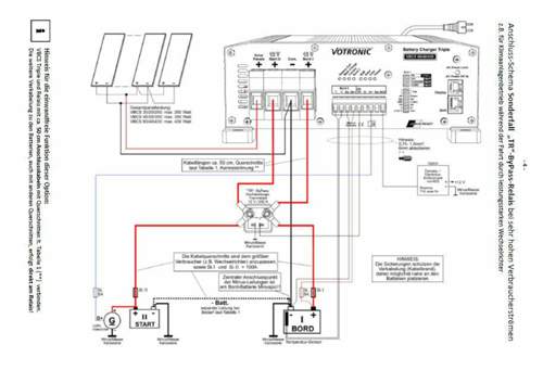

So habe ich die Schaltung in meinem Fahrzeug durchgeführt. Siehe Bild. Alles funktioniert.
Schaltbild-votronic
@ABW mit dem Votronic Triple liebäugele ich auch. Wo hast Du den den verbaut? Das Teil ist ja recht mächtig.
Ich hatte die Idee den Votronic und die Luftheizung unter den Beifahrersitze zu legen und die Versorgerbatterie unter den Fahrersitz. Aber dann muss ich die Kabel einmal rüber und wieder zurück ziehen. Oder mache ich einen Gedankenfehler?
Unter meinem Fahrersitz befindet sich eine Starterbatterie und das Ladegerät. Auf der anderen Seite unter dem Beifahrersitz ist ein Votronik Inverter und eine 170 Ah Litiumbatterie in Flachbauweise untergebracht. Die Plastikbehälter unter den Sitzen mußten natürlich 'raus. Sonst hätte alles nicht gepasst. Ersatzweise hatte ich alles mit Armaflex ausgekleidet.
