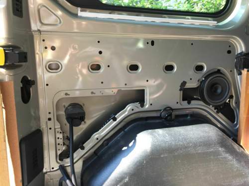

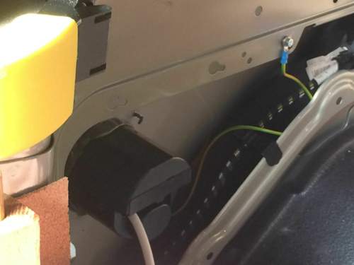

Hallo allerseits,
nachdem ich Pfingsten leider noch mit fliegender Stromversorgung gecampt habe, ist nunmehr das wesentliche Problem Fahrzeugeinspeisung gelöst. Wie ursprünglich geplant Neutrik PowerCon - Gerätestecker mit IP65 Schutzklappe rechts unten im Kühlergrill. Das Geheimnis war, die Klappe um 180º zu drehen. Und schon paßt das Ganze problemlos in die Nische.
Habe die Plastikabdeckung unten hinter der sogenannten "Stoßstange" entfernt. 6 Schrauben und zwei Kabelhalter lösen. Danach kommt man von unten hinten super dran und kann alles in Ruhe montieren, wenn man das Auto auf zwei Rampen stellt. Kabel vom Beifahrersitzgestell unter dem Mittelteppich nach links zur Spritzwand hinter dem Handschuhfach. Durch die Gummitülle hat man keine Chance. Aber unterhalb der Tülle gibt es ein Loch, durch das der Standheizungsmann die Steuerkabel verlegt und dafür schon eine Durchführung installiert hat. Da bin ich durch und dann parallel zum vorhandenen Kabelbaum über dem Kotflügel nach vorn und dann runter zum Stecker.
1.Bild = Suchbild - wirklich sehr klein der Stecker mit Kappe 🙂
2.Bild: das Ganze etwas größer
3.Bild mit angestecktem Kabel
4.Bild Ansicht von hinten - Kabelzuführung mit IP65-Schutzhülle um die 6,3mm Flachstecker; wie gesagt Abdeckung entfernt.
Bin sehr begeistert:
240V, 16A, verpolsicher, mit Verriegelung und staub-/Spritzwasserdicht gesteckt (und vor allem ungesteckt! - durch die Klappe).
Und, geradezu winzig - um mich zu wiederholen 😁

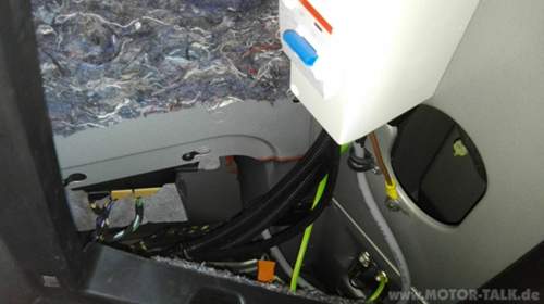

Den eleganten Einbau im Kühlergrill habe ich mir nicht zugetraut und es etwas einfacher gelöst. Allerdings geht es mir (zumindest momentan) auch nur darum, 230 V in den Wagen zu bekommen, ohne ein Kabel durch die Ausstellfenster zu legen oder so. An den Batterien will ich erstmal nichts ändern. Auch habe ich mal gelesen, dass bei Fahrzeugen ein CEE-Anschluss vorgeschrieben ist – stimmt wahrscheinlich nicht, aber wie auch immer.
Ich habe also die Innenverkleidung hinten links in meinem Transit Custom abgebaut und von einem Wohnmobilausbauer die Dose in die Karosserie bauen lassen. Dauerte eine knappe Stunde. Dann ein Loch in die Verkleidung geschnitten, die wieder angebracht und einen Kumpel (Elektriker) die Verkabelung machen lassen: 13 A Sicherung mit FI-Schalter und Dose (einfach hinter dem Brett angebraucht, dass man im vierten Bild sehen kann). Besonders angenehm finde ich die vier USB-Anschlüsse: Telefone usw. aufladen ohne die Schukodosen zu blockieren (z.B.für Kühlbox und Leselampe)!
Hat sich bisher bewährt. Ladegerätgeschichten kommen dann vielleicht irgendwann mal…

ich habe den Beitrag mit Interesse verfolgt und möchte es auch so einbauen, weil toll gemacht, Kompliment!
Ich suche noch nach dieser IP 65 Schutztülle auf Bild Nr. 4. Würde mich sehr feuen, wenn ich die Bezugsquelle erfahren könnte, Danke
Ciao Jochen
Hi Faltenhals,
das Teil ist auch von Neutrik:
http://www.neutrik.com/.../
Es heißt SCDR.
Ich habe das seinerzeit alles beim Musikhaus Thomann bestellt:
https://m.thomann.de/de/neutrik_scdr_reviews.htm
Die haben das komplette Programm.
MffG

Ich hätte da mal ne Verständnisfrage zu dem PowerCon-Stecker:
Dein Anschluß am TC ist der PowerCon am anderen Ende laut Hersteller und deiner Aussage ein Schukostecker!!
Soweit so gut, auf den meisten Campingplätzen sind aber CEE-Stecker als Anschluß vorhanden, also braucht man noch einen Adapter (CEE/Schuko), aber sind die ganzen Steckverbindungen nicht zuviel „ineinandergesteckt“?
Oder denke ich zu kompliziert 😕

Solange nicht irgendein "Elektronikmüllzwischenstecker" ( leistungbegrenzt / Blitzschlag / USB Abzwicker / Bewegunsmelder für Würstelgrill..damit man nicht umdrehen vergisst hehe ) dabei ist, ist es egal wie viele Zwischenstecker
Auf Campingplätzen in D (und der EU) ist der CEE-Verbinder als Anschlußterminal auf Platzseite vorgeschrieben.
Der ist im Gegensatz zum normalen Schukostecker verpolsicher, was den Vorteil hat, daß man immer weiß, an welchem Pin die Phase liegt, wenn im System nur verpolsichere Steckverbinder vorhanden und richtig angeschlossen sind. Da dies aber nicht vorausgesetzt werden kann und es überdies noch Netze gibt, die 220/230V nur zwischen zwei Phasen bieten, es also keinen Null gibt (z.B. mitunter in USA), ist am Wohnmobil neben dem FI-Schalter (falls der Schutzleiter in der "Verlängerungsschnur" unterbrochen ist bzw. Strom im Hin- ungleich Strom im Rückleiter, was einen Fehlerstrom - im Zweifel durch einen dranhängenden Mitmenschen oder einen selbst - impliziert 🙂) auch eine allpolige Absicherung (also beide stromführenden Adern sind abgesichert) vorgeschrieben.
Meine Zuleitung geht von CEE über 25m auf PowerCon. Da ich aber schon Anschlußkästen mit Schuko hatte (Italien), habe ich alle möglichen Adapter dabei.
Solange man ein Phase/Null-System hat, ist eigentlich egal, ob man zwischendurch verpolt oder nicht, der FI trennt immer beide Adern und die Absicherung des L wirkt immer - egal auf welchen Pin er "geraten" ist. Man kann also auch gefahrlos Schukostecker verwenden. Auf Fahrzeugseite sollte man in jedem Fall beides tun: FI und allpolig absichern. Dafür gibt es All-in-one Hutschienenteile mit 6, 10 und 16A Sicherung.
Hinter diesen beiden Elementen kann man dann ganz normale Schuko-Verbinder verwenden. Jibt ja och nich ville Jeräte, die wat anderet habn.
Deshalb im Fahrzeug ganz normale Schukodosen.

Hier mal unsere Strom Lösung.
- Stromanschluss hinten rechts
- FI zugänglich uber Klappe hinten rechts
- 12V hinten rechts oben in Verkleidung
- 12V und 230V in Sitzkonsole Beifahrer
- 230V vorgerüstet bei fahrerseitiger Schiebetür für Küchenelement
- Lichtschalter in C-Säule beifahrerseitig für Lampen über den Schiebetüren und Heckklappe
- Ladegerät unter Beifahrersitz für 2te Batterie

Hi Silverstoffel, hast Du evtl. ein Bild von der Installation hinter der Klappe? Mich würde interessieren, wie's eine Firma löst. War doch eine Firma, wenn ich Dich richtig verstanden habe?
Gibt es ein Schaltbild?
Was hat der Spaß gekostet?
In jedem Fall hätte ich mich nicht an ein großes Loch ins heilig Blechle getraut....

Hallo lothisch,
anbei 2 Fotos vom Anschlusspunkt und 2 vom Einbau unterm Sitz.
Ich hatte auch zu viel Respekt vor Loch in Karosserie und 230V.
Hat eine Firma ausgeführt, inkl. Ladegerät und der extra Verkabelung der Einstiegsleuchten mittels Schalter, für 837,-- inkl MwSt.
