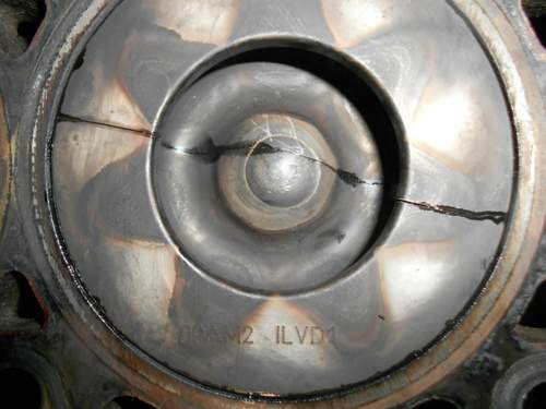

Na ja,wäre schön gewesen mit dem neuen Kolbensatz. Bei mir Diagnose: Riss im Kolben Zylinder 2; kein Öl im Motor. Motor mit Turbo ca 10.000€, davon ca. 6.000 Kulanzanteil.
Haben die Luafbahnen Schäden gehabt oder die Kurbelwelle ?
Sonst versteh ich nicht, wie man 10 000 € bezahlt, für 600 - 800 € an Teilekosten ( excl Turbo )
Weiß ich nicht; geht aus der Rechnung nicht hervor, aber der Turbo allein kostet ja schon über 800 plus Einbau. Die Diaganose für Motor und Turbo vom FFH wird aber sicher stimmen, denn die Ford-Werke sind in Bezug auf Kulanz ansonsten sehr geizig.

mir ist mein 2.2 Liter Motor mit 155PS (BJ 2016) vor kurzem bei 130tkm gerstorben.
War in einem Ford Nugget WoMo verbaut.
Schadensbild: 1 Zylinder mit Loch, 2 weitere mit Rissen. Also kapitaler Motorschaden.
Kulanz von Ford: keine - obwohl ich bereits während der Garantiezeit unrunden Motorlauf, Dieseln usw moniert hatte...
