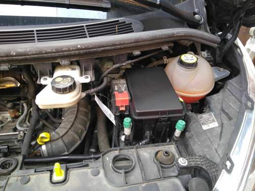

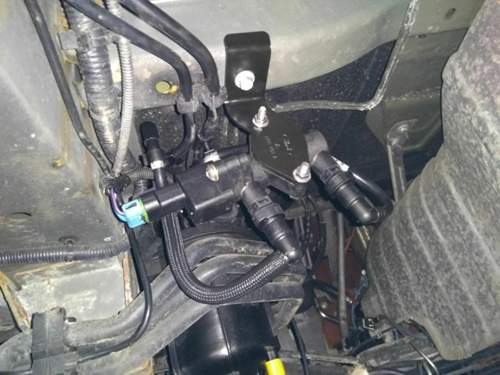

Es gab/gibt eine kostenlose Austauschaktion bezüglich Kraftstoffheizung beim Ford Tourneo Custom (meiner: BJ 2013 2.2 155 PS), die Service nummer lautete "FSA 17P05".
War in ETIS erschienen.
Bei mir wurde in diesem Rahmen eine Kraftstoffheizung vor 2 Monaten verbaut (+ Neuer Sicherungskasten gehört wohl auch dazu), s. Bilder.
Erfahrungen hab ich noch keine damit, da ich das Auto erst im Sommer gekauft habe. Es scheint ein vollautomatisches System zu sein, kein neuer Schalter/Anzeige oder sowas. Leider. Denn eigentlich möchte ich schon immer gerne wissen was abgeht. So auch die pdf Regeneration, über die offensichtlich kein Autofahrer - egal welcher Marke - aufgeklärt wird.
