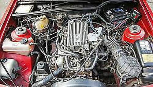

verstehe ich das richtig, das der Ventildeckel für den Ford Sierra 2.0 DOHC nahezu nirgends mehr lieferbar ist? Das doofe Plastikteil gibt`s also nicht mehr?
Hat man sowas schon mal aus Alu angefertigt, vermessen, hergestellt?
Oder passt ein anderer Ventildeckel?
Schon doof genug, das man sowas aus Plaste fertigt, welches dann sifft und reißt... aber das es so ein teil dann nicht mehr gibt oder nicht mal mehr aus Alu nachgefertigt wird ist ja der Hit.
Wer kann mir da mit Infos helfen?

Wo wäre das Problem für ein Bild?
Es gibt keinen passenden Alu Deckel für den DOHC bis 94.
