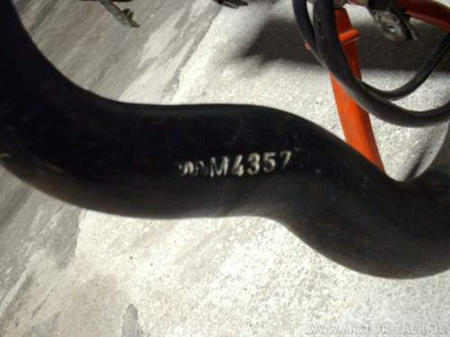

Hallo zusammen!
Ich will von meinem Scorpio 1 Turnier die AHK verkaufen. Leider ist keine ABE, Einbauanleitung o.ä. mehr da. Die starre AHK hat ein Prüfzeichen eingeschlagen, erst die Wellenlinie und dann "M4704".
Ist dieses Prüfzeichen dasselbe wie die " E-Nummer"?
Braucht der Käufer jetzt eine ABE oder eine Anleitung und / oder muß das Ding noch eingetragen werden?
Hat sich ja einiges geändert bei den Vorschriften, blickt keine Sau mehr durch...
Die AHK ist (dem Rost nach) schon seit EZ eingebaut...
Vielen Dank schon mal im Voraus...

wichtig ist zunächst die Typ-Nummer in Verbindung mit dem Hersteller.
...aber Du weißt, daß das ein riesen Akt ist, die Anhängerkupplung vom Scorpio Turnier abzubauen?... muß z.B. der Tank raus! - macht nen riesen Spaß, und in der Regel sind die Verschraubungen der Tankbänder unter dem Stoßfänger völlig korrodiert und unbrauchbar geworden. Ich mußte diese vorsichtig Aufflexen!!! - ja klar, der Stoßfänger muß auch runter und ebenso müssen die gesamte Laderaumverkleidung entfernt werden sowie der Endschalldämpfer, damit Du überhaupt an die unzähligen Verschraubungen und Bolzen kommst... nicht zu vergessen: die Verstärkungsbleche an den Längsträgern sowie die kleinen Verstärkungsröhrchen, welche in den Längsträgern beiderseits zur Verstärkung senkrecht über die Bolzen geschoben sind!!!
Alles aufbewahren, sonst kannst Du den neuerlichen Einbau vergessen!!!
Ich hatte noch niemals ein derart komplexes Teil zuvor aus- bzw. eingebaut. Löcher sind werkseitig beim Scorpio nicht vorgebohrt, soweit ich mich erinnere, mußte ich 12(!) große (10mm/12mm/16mm?...) Löcher in die z.T. schwer zugänglichen Rahmenteile bohren, wobei die Lokalisation der betreffenden Stellen mittels Schablonen ein Problem für sich darstellte.
Bei der Kupplung handelte es sich um die werkseitig beim "Scorpio Mk1 Turnier" verbaute "ORIS E270", seit langem nicht mehr lieferbar (auch keine Ersatzteile mehr über FORD oder ORIS oder "Rameder" verfügbar!), aber für 2000 kg Anhängelast ausgelegt.
Einbauanleitung für ORIS E270 findest Du im Anhang.

Eintragen lassen muß man sich die Kpplung meines Wissens nicht, wenn man mithilfe der mitgeführten Einbauanleitung in Verbindung mit dem Typenschild Hersteller, Typ und Ausführung identifizieren kann.
Anm.: ich glaube übrigens, daß die Kupplungen und Einbausätze des Scorpio MkII Turnier auch im MkI Turnier passen würden - und umgekehrt - , aber FORD hatte für den MkII die AHK bei anderen Herstellern geordert, sodaß aufgrunddessen diesbzgl. anderslautende Prüfnummern und Typbezeichnungen existieren, obgleich die Teile an sich, soweit ich das beurteilen kann, baugleich sind. Für die Verwaltungsorgane sind jedoch nur die Formalitäten von Interesse, weswegen man von dem gegenseitigen Umbau absehen oder ggf. ein Einzelgutachten erstellen lassen sollte!
