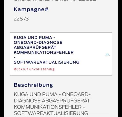

Hab da gerade was gefunden
Screenshot-20231130-193501-facebook
Ich glaube nicht, dass dies ein Problem in der hier angedeuteten Dimension ist, sondern ein (sicherlich hoch ärgerlicher) Einzelfall ist. Habe hier noch von keinem anderen ähnlichen Fall gehört, auch im Kuga Forum nicht. Weiterhin werkelt der Motor auch in zig anderen Modellen, nicht nur Ford
Meiner ist auch EZ 09.2020 und es gab im September kein Problem mit der AU.
Einige hatten ein Problem mit der Schnittstelle. Dies wird wohl aber via Update behoben.
@Hoogie123 schrieb am 30. November 2023 um 20:42:46 Uhr:
Ich würde es mir für alle anderen wünschen und drücke die Daumen. Für meinen Fall ist die Messe gelesen.
@dreamstreet07 schrieb am 30. November 2023 um 19:37:53 Uhr:
Das Software Update wurde gemacht.
