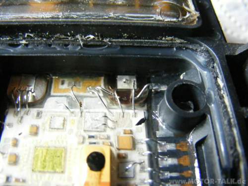

Wenn das ECM defekt ist, würde Er nicht mehr anspringen. Und reparierbar ist da nur der eingebaute Fehler von Bosch, die Stromversorgung des Eingangs - Mosfet. (siehe Bild unten)
Da drin ist Alles vergossen, nur oben die Bonddrähtchen hängen frei. Defekt ist oben rechts zu sehen, ein Bond ist ab.

Dscf0003
Also heißt das das EMC kann es nicht sein oder wie? Ich bin echt verwirrt jeder sagt mir es sein die Steuerung der Einspritzpumpe welche ein Defekt hat. Ich bin echt überfragt, auslesen kein Fehler, so bekomme ich für den Bock kein Geld und mit nem anderen siehts grade schlecht aus ich habe den ja erst gekauft anfang das Jahres .... :/ für 600€, da lief er gar nicht dann habe ich das Pumpensteuergerät ausgetauscht dann liefer er jz 10tkm ... es ist echt zum heulen haha
Du hast doch einen ECM Ausfall mitgemacht !
Ist Er damals nochmal angesprungen ? Nein !
Du hast doch völlig andere Symptome, wie beim ECM Fehler:
Da ging der Motor aus, und die komplette "Lichtorgel" im MFI an. Oder ?
Wenn dieses mal wieder das ECM defekt wäre, hättest Du den DTC-Code:
Keine Verbindung PCM zu ECM, sowie Einspritzmengen Fehler.
Und jetzt verzweifel nicht: Das bekommen wir zusammen schon hin 🙂
