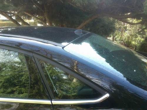

Habe zwar keinen ST aber auch eine Antenne. Die lange originale hat mir auch nicht gefallen. Ich habe dann so eine Art "Blindstopfen" montiert. Eher einen "Blindstummel".
Radio (analog) und Navi funktionieren genau wie vorher. Habe nie Empfangsprobleme gehabt. Zum Digital-Radio kann ich aber keine Aussage machen.
Dsc-0105
Dsc-0104

@cortland Ja, sowas hatte ich auch gedacht. Aber kein richtiger "Stummel" sondern mehr einen bündigen Abschluss.
