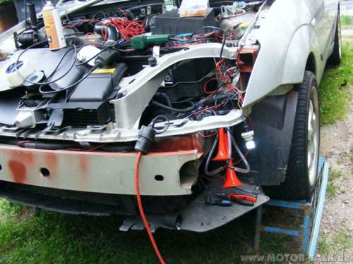

Der "Hubbel" auf dem Windleitblech aus Plaste hat zwei Aufgaben:
Geregeltes Einleiten des Luftstromes in den Schlauchtrichter, und
Abweisen von Fremdkörpern, wie Fliegen oder sonstige Teile.
Ohne das Windleit - Dingsbums läuft der Focus schlechter, weil Er völlig verwirbelte Luft ansaugt.
Heisser wird Er deswegen aber auch nicht !
Die 2.0 Automatik Version saugt ja von unten an, bekommt dadurch mehr Staudruck, als die Ansaugung durch den schmalen Schlitz !
Ein K&N Plattenfilter verändert weder Temperatur, noch sonstwas.
Auf dem Bild sieht man, dass die 2.0 von unten ansaugt, nicht durch den Haubenschlitz.
