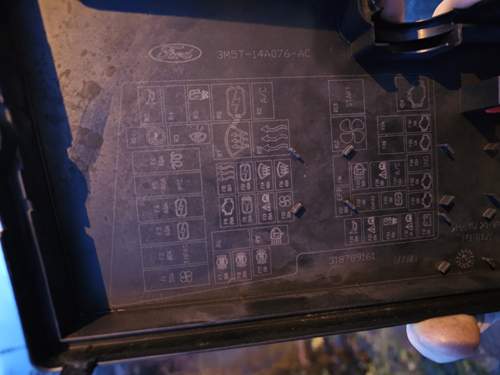

Ich habe gestern gemerkt meine Klimaanlage funktioniert nicht der Kompressor dreht sich nicht und dann ich habe fehler ausgelesen und kommt die P0480-64 Kühlerlufter 1: fehlfunktion im Steuerstromkreis.ichvhabe alles sicherungen geprüft alle sind ganz, relles auch.Können Sie mich bischen helfen bitte?
Vielen dank
Fehler P0480-64

Du musst das PCM freilegen und den Stecker vom PCM abziehen.
Befestigungsschraube abflexen bzw.entfernen mit Gripzange !
Dann Kabel BLAU durchmessen bis zum BJB !

Männliche PINs am C 90
Leitung BLAU am C 90 PIN 34

Hier der richtigmarkierte PIN M 10 am PCM-Stecker
Achtung !
Da gibt's noch ne blaue Leitung auf PIN M 7
Die ist für die LIMA
Das zweite Bild ist der PIN 34 am C 90-Stecker.
Kabel BLAU Lüfter
Ich hab jetzt nur vergessen,welche PINs zum PCM laufen und welche zum Lüfter.
Die weiblichen oder die männlichen.
Das musste selber rausmessen.
Lüfterkabel BLAU am PCM-Stecker
BJB-Stecker C 90 PIN 34 männlich

Fehler p 1000
Einfach den Fehlercode P 1000 löschen.
Kontakte für den PCM-Stecker beim Ford-Händler erfragen oder beim BOSCH-DIENST.
Beim BOSCH-DIENST kriegt man Kontakte einzeln zum Crimpen.
Am besten vorher Schrottplatz fahren und PCM-Stecker besorgen zum Zerlegen-Ueben.
Viele lieben dank, jetz läuft.
