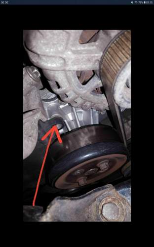

Hallo Zusammen,
anbei mal ein Video des Geräusches.
Ich habe den Zahnriemen vor ca. 6 Wochen von einem Bekannten wechseln lassen.
Vor 6 Tagen habe ich erstmalig ein leichtes klacken wahrgenommen, welches ab und zu zu hören war.
Heute nun zum ersten mal dieses wirklich sehr unberuhigende Geräusch.
Zudem hatte ich heute bei der Fahrt das Gefühl, das 2 mal jeweils eine Schraube weggeflogen ist, dies kann jedoch auch was anderes gewesen sein. Irgendwie hört sich es auch so an, als wenn irgendetwas aufeinander stößt. Mein Ölstand ist etwas ca. 2mm unter der Kerbe, diesen möchte ich morgen auffüllen.
1. Was könnte das sein? Ich werde gleich schonmal die Kunststoffabdeckung versuchen abzumachen und nachzuschauen.
2. Könnte es am Ölstand liegen?
3. Würdet Ihr mit dem Auto noch fahren?
Vielen Dank
MfG Marc

Definitiv liegt es nicht am Ölstand, da schlägt irgendwas aufeinander, fahren ist dir überlassen, da deine Entscheidung.
Ich würde ihn stehen lassen, um deinen bekannten drauf schauen lassen.
Was hat dein Freund gewechselt, den Zahnriemen Wasserpumpe alle drei Umlenkrollen und die Kopfdichtung?
Hat er original Teile genommen, oder von eBay?
Wenn du kurzzeitig Gasstöße gibst, wird das klappern schneller oder bleibt es konstant?
Wenn du einen Gang ein legst und die Kupplung gedrückt hältst, ist das Geräusch immer noch da?

Ja, es hört sich irgendwie nach einer Kollision an.
Komisch ist halt das diese letzten Montag zu hören war, bei kaltem Motor und dann wieder ein paar Tage nicht. Und jetzt aufeinmal so drastisch.
Ich glaube gewechselt wurde Zahnriemen, Wasserpumpe, eine Umlenkrolle und diese Metalldichtung an der Wasserpumpe (alten Teile habe ich noch im Kofferraum). Ob es Originalteile waren weiss ich nicht.
Ob das Geräusch konstant bleibt, werde ich gleich aber nochmal testen.
Das mit dem "Gang einlegen" teste ich dann auch.

ich habe hier vielleicht den Übeltäter gefunden.
Auf dem Bild sieht man die zwei Schrauben, welche fehlen.
Könnte dies der Grund sein?
Kann ich mit den beiden fehlenden Schrauben noch zur Werkstatt fahren? Die Schrauben haben sich auch nur rausgedreht und sind nicht abgerissen.

NEUE ERKENNTNISSE.
Das Klappern kommt von den beiden fehlenden Schrauben. Diese "Walze" treibt die Wasserpumpe an.
Die Dritte noch vorhandene Schraube war auch schon lose. Da hatte ich wohl Glück, wäre die Dritte Schraube abgeflogen wäre der Motor hin.
FRAGE: Kann ich einfach 2 Schrauben eindrehen und das Problem ist gelöst? Warum haben sich diese Schrauben überhaupt gelöst? Könnte man mit Locktide fixieren?
BILD: Das Bild unten zeigt die alte Wasserpumpe.

Vielleicht wollte er sie noch festziehen.....
Wenn alle 4 Schrauben mit dem richtigen Drehmoment angezogen worden wären, lösen sie sich nicht. Event. ganz selten vielleicht mal eine, aber Alle 4 ?? Eindeutig mit der Hand festgezogen oder so ähnlich und dann was vergessen.....

Okay,
also sollte ich einfach die Schrauben reinschrauben ohne Loctite etc.?
Kann ich auch einfach normale Aussensechskant nehmen aus dem Baumarkt oder müssen es spezielle sein?

Das ist ein altbekanntes Problem,das viele Mechaniker vergessen diese 4 Schrauben festzuziehen, schraub einfach fest. Kaufe neue,nicht zu lange Schrauben. Das hält auch ohne Loctite.

Ich hatte schon 2 längere drin, dann hat es ein schleifgeräusch gemacht. Die Schrauben waren zulang. Da ist dann der Riemen ca. 3x 3 Sekunden über die festsitzende Riemenscheibe gerutscht.
Was denkt Ihr, könnte der Riemen Schaden genommen haben, es sind leichte Kratzer zu erkennen, so wie bei meinem alten Zahnriemen welcher vorher verbaut war (Teile habe ich mir alle mitgeben lassen)?

richtig,wer weiß was er noch vergessen hat ;)
irre ich oder fehlt eine vom zahnriemenschutz auch schon (auf dein bild)?
ich denke der riemen hats überlebt,sonst mal bilder anhängen.
Hier fehlt eine Schraube.
Themenstarteram 10. März 2020 um 6:52
Ja, habe ich auch gesehen. Diese geht leider nur rein, wenn ich den Topf demontiere.
Leider total schlampig gearbeitet.
Ich werde später mal Berichten ob noch alles gut ist nach 100km fahrt. Das klackern ist nun weg.
