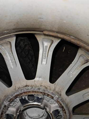

Passen und darf man fahren:
Original Ford HL 4740-1 Felgen
In 6,5x16 ET47,5 mit 195/45-16 auf einen Fiesta BJ06/2008 mit 1,3l und 60kw.
COC Papieren fehlen....
Hat jemand ein Gutachten oder Coc Kopie oder eingetragen

Für solche Bezeichnungen wie HL 4740-1 gibt es keine Übersicht, hast du eine Teilenummer oder ein Bild zu der Felge?
Die Reifengröße würde passen. Die Felgengröße kann ich aktuell weder dem Fiesta bis 08, oder dem Modell ab 08 zuordnen. Aber von der Größe her würde die Felge passen.

Hi, Danke Mal für deine Info, bin beim Ford leider nicht ganz so mit Basiswissen bestückt wie beim VW Konzern, daher kann es sehr gut sein das hier was falsch ist...
Fzg Schein ist im Anhang,
Ebenfalls die Bilder, leider nur von hinten, dachte das ist die interessante Seite :-) habe gedacht die HL Nummer ist die TN, ne andere habe ich nicht gefunden, oder wie lange ist die?

Sollte diese sein, also die wo dreimal drauf ist auf dem Bild
Laut Fahrzeugschein hast du den Fiesta ab 2008, du bist also im richtigen Forum, das ist dann einer von den allerersten der vom Band gerollt ist. Aber laut Fahrgestellnummer ist das Baudatum 08.2008
Auf der Felge habe ich 2013 gelesen, die Felge gehört zum Facelift ab 2012, in deinen Fahrzeugpapieren stehen die nicht Direkt, du müßtest bei Ford anfragen ob sie für deinen eine Freigabe haben, oder die Felgen einfach fahren.

Habe eine Vor-Facelift Felge von Fiesta auf meinen Facelift draufgepackt.
Der einzige Unterschied war bei nur das die Felge eine ET 41.5 hat und auf mein Auto eine ET von 47 gefahren werden darf mit der passenden Bereifung.
Im Online-Shop bei Ford die Felgennummer rausgesucht und die Traglast nachgefragt. Direkt zum TÜV und eingetragen 🙂

Richtig, die Felge ist für das spätere FL und eine höhere ET als ab Werk für das Vor-FL zulässig. Sie gehen zwar rauf, aber mir war das zu eng. Ich hab sie wieder runtergebaut und verkauft. Auf Abnahme und Eintragung hatte ich keinen Bock.
Danke schonmal,
Höhere ET als zulässig, bedeuted nicht erlaubt, oder passt nicht?
Haben dir 6,5mm wirklich einen technischen Hintergrund, oder ist die Felge eben nur 6,5mm weiter "drinnen"? Ich kann mir eigentlich wirklich nicht vorstellen, dass bei der Bremsanlage überhaupt was streifen soll.... Außer es wird dann eng am Federbein, kann ich mir aber auch nicht ganz vorstellen

Naja ich hätte zumindest gerne ein traglastgutachten oder Reifenfreigabe etc, so ganz ohne ist immer blöd....
Braucht man andere Muttern?
Keine Ahnung wo der technische Hintergrund ist. Ich hab sie aufgeschraubt, sie haben augenscheinlich auch nirgends geschliffen, aber sie sind eben nicht ab Werk freigegeben. Das Facelift hat auch andere Radmuttern und höhere Drehmomente dafür. Warum, wieso? Keine Ahnung.

Also es fährt hier keiner FL Felgen auf einem VFL Fiesta, richtig? Keiner hat ET47 Felgen auf seinem VfL mit Et41 eingetragen?
Die Felgen passen untereinander in dieser Baugruppe, mit Ausnahme der 14 /15 Zoll, obwohl die 15 Zoll auch passen sollen laut der US Fiesta ST Foren, hier aber nie einer ausprobiert hat.
Bescheinigung von Ford gibt es nicht, nur der Hinweis mit der Eintragung, habe ich schon durch, warum das so gemacht wird, kann ich nicht sagen, das wissen nur die hochrangigen Typen bei Ford.
FL Randmuttern nur bei FL Felgen, die normalen Muttern vom VfL mit VfL Felgen auf FL Auto

Bmax Felgen mit ET 40 passen nicht auf Fiesta mit ET 47,5, Das sagen deine Bilder, der Bmax basiert zwar auf Fiesta Basis ,das sagt aber nicht das alles untereinander passt.
Bmax und Fiesta haben beide diese Felgen im Programm, jedoch andere ET
