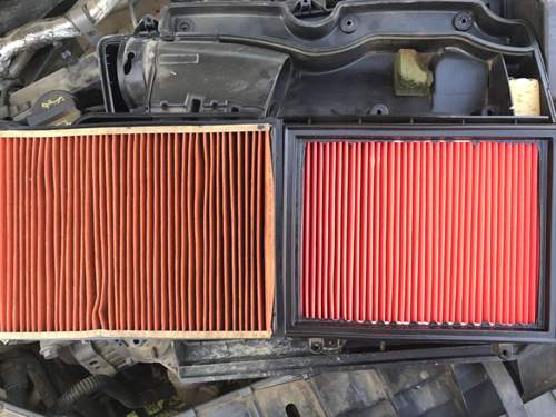

Anbei ein paar Fotos des neuen und alten Luftfilter. Denkt ihr es kann, vom
Dem Aussehen her, an dem Luftfilter gelegen haben?
Sieht er zu dreckig aus?
Danke und Gruß
Moin,
Also ich habe den Luftfilter gewechselt. Und hatte auch das Gefühl es wurde/sei besser.
Allerdings ist er heute und gestern morgen wieder bei niedriger Drehzahl in den notlauf.
Hat jemand noch eine Ahnung? Ich möchte mir nun ein OBD gerät kaufen und sobald der Fehler aufleuchtet anschließen. Bekommt man dann den genauen Fehler, also wenn das Auto inkl Lampe an ist und ich sofort das Obd gerät anschließe?
Echt zum verzweifeln. Was genau ist den der notlauf? Was kann dazu führen das er da reinkommt? Muss es immer was schlimmes oder kann es auch was 'harmloses'sein?
Danke 🙁
Kann was dummes harmloses sein oder was motorkritisches. Mit einem OBD Reader sollte da schone twas mehr Klarheit reinkommen.

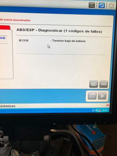

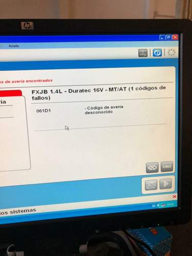

Jetzt habe ich eine Diagnose durchgeführt.
Es kommt nur ein Fehler und der ist unbekannt' was nun?
Das Problem kam zu aller aller erst nachdem ich durch ein Schlagloch (tiefes) gefahren bin weil ich es zu spät gesehen habe. Also nach dem Wum-Wum sofort die Lampe. Danach kam es nur sporadisch mal ab und zu, mal nach 300 Kilometern manchmal in 3 Kilometer - aber halt nach dem Schlagloch und meist auch/nur wenn man langsam fährt bzw Kupplung gedrückt hält und langsam rollt bzw im ersten Gang ganz langsam fährt. Bei hohen Geschwindigkeiten kommt der garnicht - solange man nicht die Kupplung drückt und es rollen lässt (zB Berg runter). Und wie gesagt kommt nicht immer de Fehler.
Anbei ein Bild.

Ja,das ist das blöde mit einigen Diagnosesoftwaren,die Fehlercodes die angezeigt werden sind nicht im richtigen Format. Forscan sollte besser sein. Kann man sich kostenlos herunterladen,und ist speziell für Ford entwickelt,hier sollte der Fehlercode genau mit Beschreibung des Problems angezeigt werden.
Ein Adapter zum Anschluss kostet dann cirka 30 €. schau Mal unter www.forscan.org
Gibt es bei der Software ,,Wow" ,irgendeine Hotline wo man nachfragen kann ,und den Code sich übersetzen lassen kann?? Das ist doch von Würth,oder?
Hab noch Mal deine Beiträge durchgelesen,du verwendest die schlechtesten Diagnosegeräte und Softwaren die es gibt,wenn man sich Ernsthaft mit Ford auseinandersetzt wird man um die Software Forscan nicht herumkommen. Oder eben Ford IDS. Meinen Adapter für Forscan, Habe ich von Convers-Mod
Von deren Website.
Fehlercode übersetzt von Ford,ohne Gewähr.
Ich würde sagen,BARO Sensor Problem, Umgebungsluftdruck-Sensor im PCM zeigt falsch an. BARO Sensor im PCM (Motorsteuergerät) integriert.

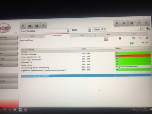

Moin,
Ich benutze folgendes zum auslesen.
Wow würth
Und eine Snooper Box.
Es ist eine Box wo ich die eine Seite mit dem obd und die andere mit dem Laptop verbinde.
Ist das der gleiche Fehler den du aufgeführte hat wie mein Fehler? Weshalb steht der bei mir als unbekannt?
Was mich stutzig macht ist das das erste mal der Fehler kam nach dem fiesen großem Schlagloch - wirklich paar Sekunden später. Also war das ja der Auslöser.
Was genau macht dieser Sensor den du meinst? Wie kann man prüfen ob es der wirklich ist?
Gibt es eine Software die mir den richtigen Fehler sagt? Gerne auch kostenpflichtige - Hauptsache gut.
Bin in Spanien deshalb wäre ein Programm für mich besser anstatt zum Ford Händler zu fahren.
Der Fehler kam toi toi toi seit 500km nicht mehr - er kommt aber bestimmt wieder da manchmal etliche Kilometer passieren können bis er wieder Auftritt - wie Edgar sporadisch und nur beim rollen (Kupplung gedrückt) bzw langsam fahren bis 30kmh. 1-2 Gang.
Beim schnellen fahren kommt der nie.
Danke für deine Hilfe

Du benutzt Mal ganz Ehrlich gesagt eine schlechte Software. Warum holt man sich Würth,wenn es doch eine Quasi Original Ford Diagnosesoftware KOSTENLOS im Internet bei
www.forscan.orgzum Download gibt???!!!
Forscan zeigt genau das an was Ford Original IDS auch anzeigt. Da sollte es bei deinem Fahrzeugmodell keine unbekannten Fehler geben.
Anschlusskabel bei Forscan ist ein ELM Adapter. Gibt es bei Amazon oder bei der Website convers-Mod
Benutze Google dann findest du es.
Ich habe jetzt schon mehrfach geschrieben: Hole dir Forscan,und du fragst immer noch welche Software den richtigen Fehler anzeigt?!
Forscan
Forscan
Forscan
Google: Suchbegriff Forscan

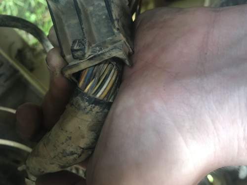

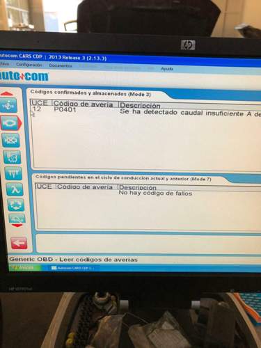

Moin,
So jetzt bin ich glaub ich weiter. Folgendes wird mir beim Verbinden mit dem forscan und dem elm angezeigt. Was genau ist/ kann der Fehler sein?
Also anhand meiner fehlerbeschreibung und anhand des 'Schlagloch'?
Anbei 3 Bilder,
Danke schon mal echt für die Hilfe 😉

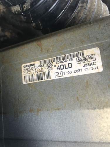

Drosselklappe defekt,und/oder Verkabelung.
Motorsteuergerät interner Defekt,im Motorsteuergerät ist ein Umgebungsluftdruck-Sensor BARO integriert, funktioniert dieser nicht einwandfrei,kommt es zu diesem Fehlercode.
Okay also drosselklappe scheint ja nicht das große Problem zu sein, allerdings das motorsteuer gerät.
Kann man das reparieren ?
Muss es neu? Oder kann man das Baro bei ner Werkstatt einfach wechseln?
BARO kann man nicht Mal so einfach wechseln. Der Sensor ist im Steuergerät eingelötet.
Das muss man ggf. instandsetzen lassen. Frag Mal bei www.ecu.de nach, bzw. schau auf deren Website ob der Fehlercode mit dem BARO bekannt ist,ob sie das Motorsteuergerät instandsetzen.
