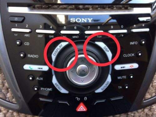

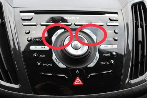

mein Cmax Titanium 2012 hat leider kein Navi. Bei einem vergleichbaren Titanium gleichen Baujahres habe ich die Navi-Funktion gesehen. Auf den Bilder ist der Radiovergleich ( identisch, bis auf ein paar anders beschriftete / belegte Tasten ), sowie der Bildschirm ( bei dem Navibildschirm ist zusätzlich der Kartenslot dabei ) zu sehen.
Da beide Geräte identisch aussehen, stellt sich mir nun die Frage, ob ich diese Funktion bei meinem Titanium günstig nachrüsten kann ( Radio eventuell über Software, Kartenslot....? ).

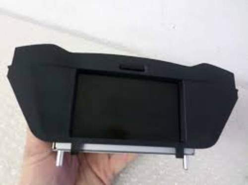

Für Navi Nachrüsten, brauchst du andere Display, 5zoll
Solche Antenne, blaue Stecker ist für GPS und noch eine Verlängerungskabel bis Display
https://rover.ebay.com/.../0?...
Software für Navi und Display ist in SD Karte.
Bei deine Bilder, Radio ist ohne Navi.
Auf meine Bild ist mit Navi

Ist das normale Antenne mit GPS drin, Blaue Fakra ist GPS, deine ist gleiche nur ohne GPS.
Verlängerung Kabel ist für GPS, von diese blaue Fakra bis Display Fakra.
Auf dem Bild Display Rückseite
Teilenummer: BM5T-18B955-DC
.jpg

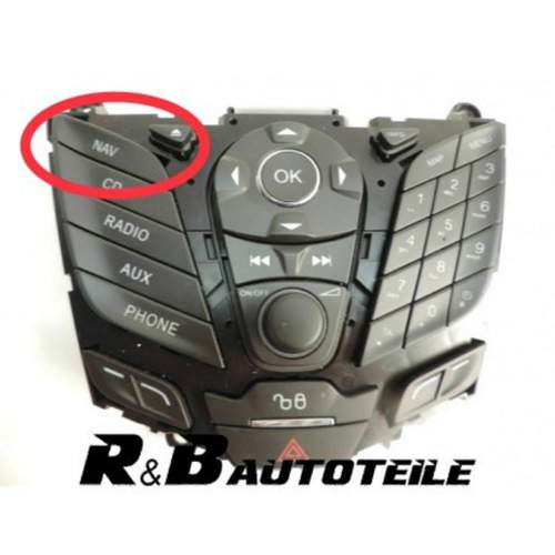

Die Dachantenne muß man nicht unbedingt wechseln. Für GPS genügt schon eine sogenannte "GPS-Maus". Die kann man z.B. unter die mittlere Lautsprecherabdeckung legen. Dadurch muß man kein extra Kabel von der Dachantenne verlegen. Die Tastenbelegung ändert sich nur insofern, da du ja ohnehin ein anderes Tastenfeld benötigst, mit NAV- und MAP-Taste. Der Kartenschlitz für die SD-Karte befindet sich dann direkt am neuen Navi-Display.
Gruß, flinki

@flinki1 schrieb am 14. Juni 2018 um 17:06:41 Uhr:
Gruß, flinki
Ohne Tasten Map und Navi funktioniert auch, kann man von Menü Display Steuern.
Dass habe bei meine getestet.
Ja das geht auch, aber es ist doch umständlich. So genügt ein Tastendruck und man hat sofort die Kartenansicht.
Gruß, flinki
