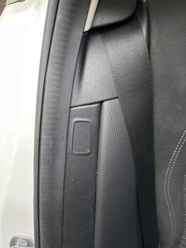

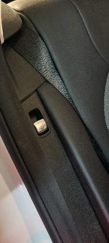

Hallo! Habe vor kurzem einen C200d Kombi, Italien Import, EZ 07/2017 gekauft... Soweit alles gut, nur habe ich jetzt das Problem, dass die Entriegelung zum Umklappen der Rücksitzlehnen auf der Beifahrerseite nichtmehr funktioniert! Kann mir vielleicht jemand von euch hier weiterhelfen? Gibt es eine Möglichkeit, die Rücklehnen manuell zu entriegeln (gibt es wo einen versteckten Seilzug oder so)?

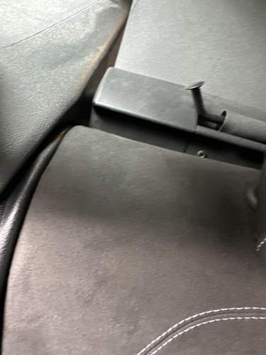

da ich vor wenigen Wochen die komplette Rücksitzanlage incl. Rückenlehnen demontiert hatte, kann ich sagen, dass es keinen Seilzug o.Ä. gibt.
Wenn Du die Rücksitzbank demontierst (einfach vone anheben bis sie ausrastet) kommst Du an die Steckverbindung zum Elektroschloss der Lehne. Vieleicht kann man nach Trennen der Verbindung 12V- Spannung auf die zum Schloss führende Seite des Steckers geben.

Oben an der Lehne außen ist ein entriegelungsknopf.
bei meinem S205 Mopf definitiv nicht. Auch in der Bed. Anl. gibt es keinen Hinweis auf eine manuelle Entriegelung.

@E-wie einfach @herrott danke für eure Antworten! Entriegelungsknopf gibt es definitiv keinen - leider! Aber ich werde das jetzt mal mit Ausbauen der Rücksitzbank probieren und werde euch berichten ob es funktioniert hat. Danke!!

Da ist doch noch eine Feder verbaut die bei Betätigung des Entriegelungsschalters die Lehne nach vorne schnalzen lässt. Vielleicht ist die blockiert?

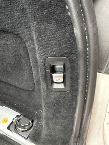

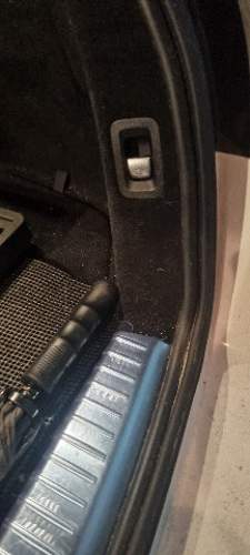

Das ist die gleiche Feder wie bei Bedienung aus dem
Laderaum.
Der Poster vor mir meint, das die Feder an der Rückenlehne nicht richtig funktioniert um die Lehne nach vorne zu drücken.
Darauf mein Hinweis, das die Lehne bei Auslösung aus dem Laderaum ja richtig funktioniert.
Also fällt die Feder als Ursache ja aus.

Knopfdruck entriegelt den Verriegelungsmechanismus und eine Feder o.ä. drückt die Lehne nach vorne.
Darum bringt auch ein rackeln und zerren nichts, da es vom Betätigungsknopf im Laderaum ja funktioniert, vom Knopf an der Lehne aber nicht.
