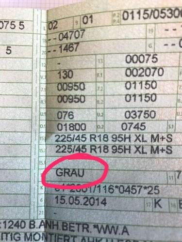

Wegen der Eintragung oder Meldung bei der Zulassungsstelle frage ich daher, da ein TüV Prüfer zu einem umlackierten Auto meinte, das sei Eintragungspflichtig, da man ja bei Fahndungen das Auto in Verbindung mit dem Kennzeichen zweifelsfrei identifizieren können muss ... Die Farbe ist ja ab Erstzulassung Bestandteil der Papiere ...
Ist aber nicht in den amtlichen Fahrzeugpapiere festgehalten.

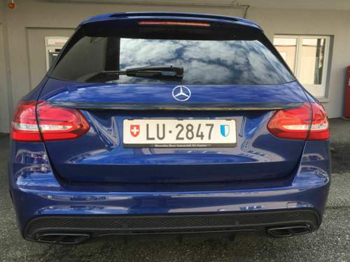

Ich habe bei meinem C450er die Kofferraumzierleiste selbst mit schwarzer Folie foliert.😎
Wenn man nicht zwei linke Hände hat geht das wirklich ohne Probleme.😉
Wurde ohne Demontage der Zierleiste in ca. 30 Minuten foliert.
Werde es aber im Frühling nochmals mit der Nasstechnik probieren sodass die oberen Kanten schöner umschlossen werden.lg aus der Schweiz

Das sieht gleich viel stimmiger aus.
Ja passt optisch viel besser, eventuell werde ich den Stern auch noch in schwarz folieren. ;-)

@CelicaSt185 schrieb am 11. Januar 2017 um 17:44:15 Uhr:
Wegen der Eintragung oder Meldung bei der Zulassungsstelle frage ich daher, da ein TüV Prüfer zu einem umlackierten Auto meinte, das sei Eintragungspflichtig, da man ja bei Fahndungen das Auto in Verbindung mit dem Kennzeichen zweifelsfrei identifizieren können muss ... Die Farbe ist ja ab Erstzulassung Bestandteil der Papiere ...Ist aber nicht in den amtlichen Fahrzeugpapiere festgehalten.
ist der Fahrzeugschein (Zulassungsbescheinigung Teil 1) kein amtliches Papier? - Dort steht die Fahrzeugfarbe in Klartext drin...
Fr@nk
Genau so ist es...
Ich wurde schon so oft mit Folierung aufgehalten und nie hat Ein Polizist gesagt dass der Wagen eine andere Farbe hat als im Fahrzeugschein steht. Ich sag dann immer gleich dass der foliert ist und gut is
Bei einer folierung bleibt die fahrzeugfarbe gleich. Die Folie verdeckt diese nur aber die echte Farbe bleibt gleich.
Sonst müsste ja jedes Unternehmen, das ist Fahrzeug aus werbezwecken foliert das eintragen lassen.
Es gibt keine Vorschrift, nach der Farbveränderungen eingetragen werden müssten. Dass die Farbe in den Papieren steht, hat lediglich statistische Gründe. Kein einziger TÜV oder DEKRA oder GTÜ verweigert die Plakette, weil die Farbe nicht stimmt.
Ein Blick ins Gesetz erleichtert die Rechtsfindung!
§ 13 Fahrzeugzulassungsgsverordnung ist der Schlüssel.

Und damit ist das Rätsel gelöst: Die Farbänderung ist keine sofort mitteilungspflichtige Änderung, sondern erst beim Halterwechsel/der Außerbetriebsetzung bzw. Wiederzulassung in die Papiere einzutragen.
Es besteht also Eintragungspflicht, aber keine sofortige. Firmenautos z.B. werden allzumeist beim Verkauf entfoliert - da gibt es nichts (mehr) einzutragen im Zeitpunkt der Befassung mit der Zulassungsbescheinigung.
