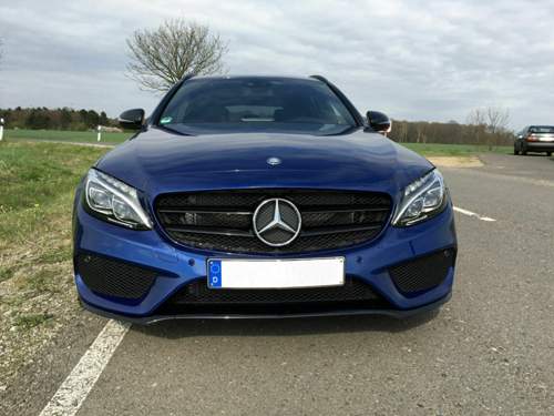

Ich habe bei meinem C450er die Kofferraumzierleiste selbst mit schwarzer Folie foliert.😎
Wenn man nicht zwei linke Hände hat geht das wirklich ohne Probleme.😉
Wurde ohne Demontage der Zierleiste in ca. 30 Minuten foliert.
Werde es aber im Frühling nochmals mit der Nasstechnik probieren sodass die oberen Kanten schöner umschlossen werden.
lg aus der Schweiz

Das sieht gleich viel stimmiger aus.
Du musst das Messer schräg nach unten halten beim Abschneiden. So entsteht oben ein Rand den man in den Spalt oberhalb der Leiste schieben kann. Meine Folie hält bereits mehr als 2 Jahre einwandfrei. Folie aus dem Baumarkt. DC Fix ! Gruß bw
Ja ich habe zu knapp an der Kante geschnitten sodass kein Rand mehr verfügbar war.
Danke für den Tipp und werde das dann im Frühling wie gesagt wiederholen.
lg aus der Schweiz
andy0871
Ich habe auch die Leiste des Kofferraumdeckels, Seitenschweller und die Auspuffblenden foliert. Die Leiste ist echt kein Problem. Die Blenden waren da schon ein wenig komplexer. Aber mit einer guten Folie auch machbar. Ich habe übrigens schlechte Erfahrungen mit billiger Folie gemacht. Reist meistens schnell und lässt sich auch nicht so gut verarbeiten. Kann da nur die Folien von 3M empfehlen. Sind super.
Grüße....

Nur ein halber Zwilling, leider fehlt der potente Motor.😉
Der Seitenschweller ist schwierig aufm Foto einzufangen. Ich hoffe man erkennt es auf dem Bild ein wenig.
Um beim Zuschneiden der Folie nicht den Lack zu beschädigen, habe ich bei den Seitenschwellern mit Knifeless Tape gearbeitet. Das wird vorher aufgeklebt und dann von hinten geschnitten. Zu meiner Überraschung, ging das sehr gut.
P.S. Die Chromlamellen des Grill wurden auch foliert.😉
