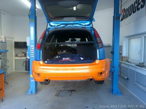

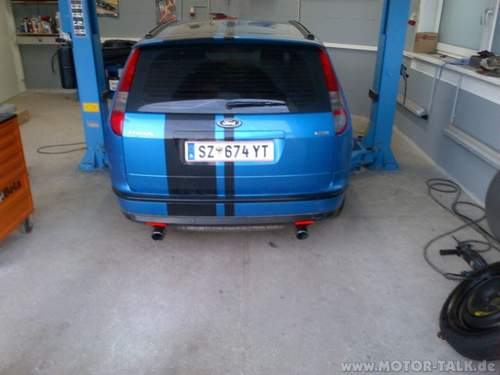

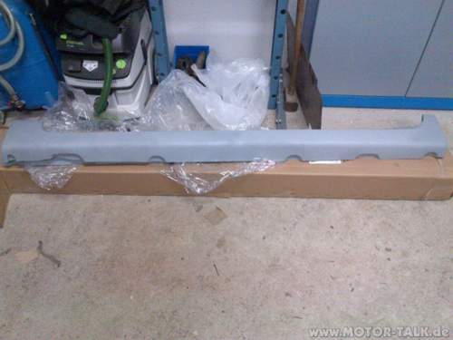

Hey Freunde, das ist genau mein Ding!
Mein fofo Turnier ist auch gerade im Wandel! 😁 also die Front brauchste komplett, mit nebeler, Grill oben und unten, und evtl luftleitblech! alles zusammen hat mich dir Front gut 500€ gekostet. Die Front war gebraucht und gebrochen, muss noch lackiert werden....
Die schweller passen einwandfrei vom 5Türer.... 260€ neu bei Ford, aber unlackiert....
Habe dann die reserveradmulde entfernt, und den originalen St Auspuff ab dpf installiert! Das Ding war gebraucht echt günstig... 150€ war wirklich viel Arbeit, bis sie drauf ist....
Und das Heck? Haha!
Also die Breite passt. Die kofferraumforn, nicht! Und die Länge? Es fehlen knapp 25cm....
Werde nun versuchen, den unteren Teil, mit den Rückleuchten und den Auspuff Aussparungen auszuschneiden, und an meine Stange an zu passen.... Aber das kommt erst nächstes Monat! 😁
Ich stelle euch ein paar Fotos rein! Dann könnt ihr euch ein Bild machen...
Hoffe ich konnte Helfen
Lg Lui
