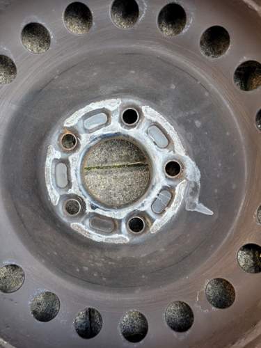

Da mir die Stahlfelgen immer etwas festrosten trotz Kupferspray mal eine Frage. Kann ich diese Fläche mit irgendwas behandeln?
Lg
Kupferpaste hat bei mir super geholfen..... Aber das hattest Du ja schon
Die Felgen rosten ja nicht auf der "Anlagefläche" fest, da gehört sowieso kein Fett hin, sondern an der Nabe.
Da kann es nicht schaden die Nabe und das Felgenloch nach der Reinigung mit etwas Fett einzustreichen.
@-Wolle schrieb am 30. September 2022 um 17:59:34 Uhr:
Was für Fett nimmst du da?
Graphitfett.

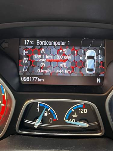

weiss jemand wie ich mein bcm auf mk3.5 updaten kann?
hab mein ipc auf mk3.5, neues mk3.5 facelift pam eingebaut und leider habe ich immernoch kein sound vom pdc.
mein bcm hat die teilenummer:
BV6N-14A073-FP
Servus. Du musst auch das BCM wechseln. Das BV6N kann es nicht. Erst ein DV6T kann mit dem Facelift Tacho Design und somit auch mit dem FL PDC umgehen.
Du meinst bestimmt das?
.jpg
Ich habe Geräte zum Schlüssel anlernen. Kann ich einfach die Daten von meinem BCM auf das neue spielen und dort dann nurnoch die Schlüssel anlernen ?
