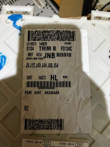

Theoretisch sollte das gehen. Ich weis nicht ob die Pinbelegung gleich ist. In der Theorie ja, in der Praxis fraglich zumal das Spender BCM auch defekt sein kann. Das kannst du nur testen.
Ich habe original DV6T drin und habe für die Steuerbarkeit der original Lenkradheizung FL meins auf JV6T upgedatet.
Sowas kann man alles machen, man muss nur mit Fehlschlägen umgehen können.

F1DT-14A073-DF sollte gehen oder?
Könnte ich für 20 euro bekommen
Ich persönlich würde ein DV6T bevorzugen. Das F1DT kann -muss aber nicht funktionieren. Dann lieber mehr ausgeben.
Aber das musst du selber wissen.
Was ist denn der Unterschied?
Ein DV6T 14a073 ge kostet 25 Euro ist aber schwarz statt Weiss
Oder DV6T 14a073 fe auch für 25 aber aus nem kuga
Du willst quasi sparen um jeden Preis. Der Unterschied ist eben das ein DV6T vom vFL ist und ein F1DT vom FL ist und Ford nicht ohne Grund beim Facelift die nächste Generation eingebaut hat.
Auch gibt es Aussttattungsunterschiede, nicht jedes BCM muss zwangsläufig alles können.
Und: ich werde dir nicht sagen welches du nehmen sollst, das entscheidest du selbst. Denn: ich habe keinen Einblick welches von den aufgezählten was genau wie kann oder eben nicht kann.
warum sparen? Ich war beim Ford Händler und da konnte man mir mit meiner VIN kein Facelift BCM bestellen.
Du meintest das ich statt F1DT lieber ein DV6T nehmen sollte.
Anscheinend finden wir hier die Ausstattungsunterschiede nicht raus also wird das sowieso ein Glücksspiel sein bei den letzten 2 Endungen.
Dennoch meintest du dass ich lieber ein DV6T nehme sollte und das mit neuer Software bespielen sollte?
Da das DV6T aus einem vfl stammt und so warscheinlicher funktionieren wird?

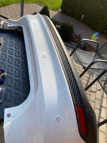

Hi Daniel,
Ich hab das gerade an meinem Focus mk3 hinter mir.
du brauchst :
1x Steuergerät für PDC hinten: z.B. BM5T-15K866-AM hätte noch eins hier liegen wenn du es haben wollen würdest.
1x Kabelbaum*: z.B. BV6T-15K868A-EF (gabs bei ebay für 30 euro)
4x Sensoren**: 15K-859 (1765228)
am besten gebrauchte Sensoren von einem Ford kaufen.
(4x Halterungen 7S7T-15K870-AA, habe ich bei Ebay neu für 23,50€ gekauft)
oder orginal2x Halterungen seitlich**: 15K-870 (1706026) 2x Halterungen mittig**: 15K-872 (1723295)
Mit neuen Teilen konnte mir der Ford Händler nicht weiterhelfen, OEM Nachrüstungen machen sie nicht und bauen normalerweise eine Bosch nachrüst PDC Anlage ein.
Codiert habe ich das ganze mit FORSCAN und einem STN2120 Adapter
Alles in allem war ich knapp unter 100€ dabei, da gehört aber auch viel Glück dazu.
Ja, ich persönlich meine das du lieber ein DV6T nehmen solltest. Ich habe mir eins auf Reserve gelegt und ein zweites günstig gekauft. Eins davon ist jetzt ein JV6T und mit meiner ASBUILT bespielt. Nur als Reserve und zum Testen.
Edit: meist steht bei ebay die FIN vom Spender dabei. Dann kann man die Ausstattung abfragen und vergleichen.

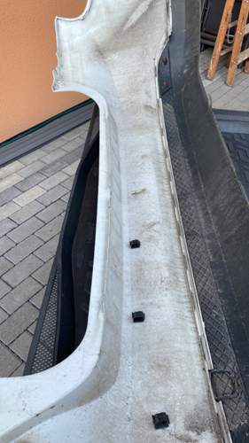

Habt ihr Fotos von der Markierten Ausschnittstelle? Das ist ja eher ein eckiger Ausschnitt wenn ich das an den Haltern richtig sehe.
Ja die letzten 3 Buchstaben sind nicht so wichtig.
Stimmt das ist so ein eckiger Ausschnitt ich habe ihn rund ausgeschnitten und dann ausgefeilt
Ich habe das bcm F1DT-14A073-EF eingebaut meine as built und conf rueber gespielt eine Sicherung in f88 gesteckt, die Schlüssel angelernt und dann ein pcm teach in und abs teach in gemacht und alles funktioniert.
Die pdc Sensoren piepen jetzt auch endlich

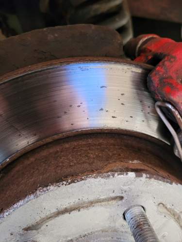

Weiß jemand was diese Flecken auf der Bremsscheibe zu bedeuten haben? Bremse quietscht auch beim Bremsen. Mit Bremsenreiniger gehts nicht weg.
