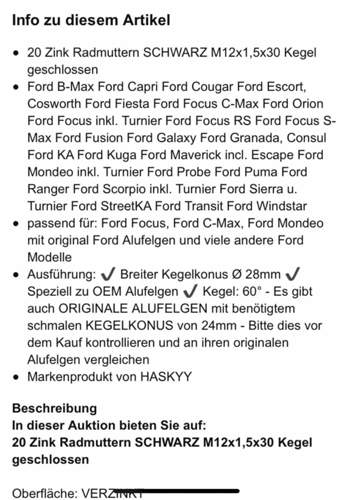

Kann jemand einen guten aber recht günstigen Satz (20stk) Befestigungsschrauben in schwarz für Felgen empfehlen?
Ich fürchte wenn ich die Werkstatt die Schrauben bestellen lasse, sind sie unnötig teuer.
In dem ABE-Gutachten steht folgendes zu den Befestigungsmitteln:
Edit: und woher weiß ich ob Müttern oder Schrauben brauche? Und welche größe? Da stehen ja viele verschiedene
Steht doch in dem Gutachten unter "Auflagen und Hinweise" hinter dem jeweiligen Fahrzeugtyp welche S-Nr. und damit Typ du benötigst.
Du hast wohl noch nie ein Rad bei deinem Focus runter gehabt 😁
Ich habe den focus gerade erst gekauft. Und es ist mein erstes Auto. Also nein habe ich noch nie....
Edit: okay, danke habs verstanden 🙂
Edit2: laut dem Gutachten müssen es M12x1,5 Muttern mit 60° Kegel sein.
Ist Kegel immer 60°? Oder gibt es da verschiedene?
Und wenn ich Muttern kaufe die oben zu sind, also wo der Bolzen in der Mutter verschwindet. Woher weiß ich wie lang die Mutter sein muss? Da steht diesbezüglich nichts
Edit3: kann ich die Muttern verwenden die ich an meinen aktuellen Felgen habe?
Ich habe diese genommen, mit Absicht schwarz passend zu meinen Felgen und lt. Beschreibung die höchste Festigkeit passend zum Felgengutachten.
20 Radmuttern Rad Muttern SCHWARZ... https://www.amazon.de/dp/B01GI64FGO?ref=ppx_pop_mob_ap_share
Da sind Muttern für Originalfelgen , aber nicht das was er für die MAM W3 braucht. Und im Gutachten ist der Punkt S05 klar und eindeutig. Für die Montage dürfen nur die mitgelieferten Befestigungsmittel verwendet werden!

Ich versteh ehrlich gesagt nicht was du damit sagen willst. Bild 1 original Gutachten, da sind bei S10 meine Schrauben von Amazonien dabei. Bild 2 die Artikelbeschreibung Amazonien. Bild 3 die Artikelbeschreibung von deinem Link. Beide sogar Festigkeitsklasse S10.
Zu den Zentrierringen: natürlich sind die drauf.
Einfach mal cool und sachlich bleiben hilft.
Sachlich geht es hier um die MAM W3 von raidmaX1989 und der kann mit den originalen Ford-Muttern an der Felge nichts, aber auch gar nichts anfangen. Punkt aus und Ende!
Was Du für Felgen oder Muttern hast, völlig Banane. Also Füße still und keine falschen Muttern vorschlagen.
