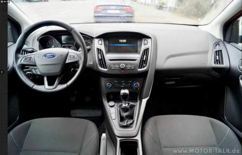

Kürzlich habe ich ein Bild gesehen, wo im SYNC 2-Bildschirm nur die Uhrzeit angezeigt bei ansonsten dunklem Bildschirm angezeigt wurde (siehe Anhang).
Das hätte ich auch gerne bei mir, da ich ansonsten gerade bei Fahren im Dunklen den Bildschirm ausschalte, da er mir zu hell ist (ja ich weiß, dass man die Helligkeit regeln kann).
Mir dem dunklen Bildschirm und nur der Uhrzeit (gerade da diese nicht im BC angezeigt wird) finde ich es ganz angenehm.
Weiß jemand, wie das funktioniert?
Sync2-uhrzeit
Die Zeit zeigt es bei mir auch so an,soweit ich da richtig liege aber nur wenn Zündung aus ist,sprich Auto abstellen ohne laufenden Motor.Bei Abschließen des Focus geht auch diese Uhr aus,während der Fahrt Bildschirm auf dunkel stellen heißt ohne Uhr wie im Bild .
Bei mir gibt es diese Uhr auch nicht, egal ob Motor an oder aus.
