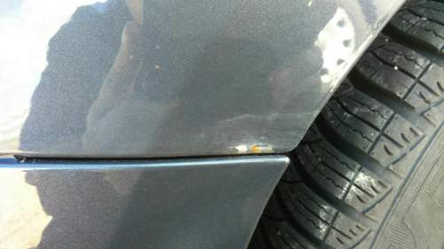

Reicht's wenn ich da Lack und anschließend Klarlack drauf mache, oder vorher noch was gegen den Rost?
Stelle wurde schon mal ausgebessert, danach die Heckstoßstange nach unten versetzt, aber nu ist was weg geplatzt so wie' aussieht.
Würde ich erstmal leicht anschleifen und damit den Rost entfernen. Im Anschluss dann Lack+Klarlack drauf.
Was ist denn mit der Stoßstange passiert? Die passt ja garnicht
Ich würde dann aber auch Primer verwenden, wenn du den Rost weg hast...dann Lack und Klarlack

Hab ich wie gesagt mal nach unten versetzen lassen da sie mit oben immer angeeckt ist, deshalb der Lack ab ging und Rost entstand.

Was ist denn Primer? Sagt mir nichts.
