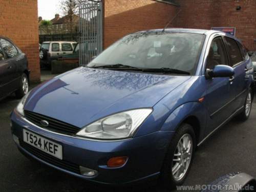

An der Stoßstange vorne fehlt eine Abdeckungsleiste, so dass man nun die 8 oder 10 Einrastöffnungen von Oben sieht. Wenn ich mir jedoch die Stoßstangen der anderen Focus anschaue, wirkt sie auf mich als wäre sie aus einem Stück.Wenn ich bei Ebay nach Stoßstangenleiste oder so suche, kommen immer solche kleinen Leisten heraus, die von vorne an die Staßstange angebracht werden, aber eben nicht von oben, wie bei mir.Kann mir dazu jemand sagen, wie es sich genau nennt und was das evtl. neu kosten würde, falls ich kein gebrauchtes bekomme.

Stoßstangenleiste
Die kann ich mir nicht richtig vorstellen. Ich kenne nur diese schwarzen Rammleisten an den Seiten. Aber die meinst du, glaube ich, nicht, oder? Hast eine Facelift (fl) oder Vorfacelift (vfl)? Kannst du vielleicht ein Foto machen?

Bei allen Focus die ich sehe, läuft die vordere Stoßstange oben leicht ansteigend bis zu den Scheinwerfern. Eigentlich wirken sie auf mich, als seien sie aus einem Stück gefertigt. Bei meinem ist das Oberteil jedoch ganz gerade, so das bis zu den Scheinwerfern ein Fingebreit Platz ist., Darüberhinaus sind ca 8 verteilte Einrastöffnungen zu sehen, die daruf hinweisen, das hier eine Abschlussleiste oder Abdeckung fehlt.
Leider habe ich null Ahnung von Focus, als das ich jetzt sagen könnte ob ich einen FL oder nicht habe. Gibt es dafür vielleicht Erkennungsmerkmale, die darüber Auskunft genben? Die EZ erfolgte am 13.09.2001 was ja aber nur indirekt auf das Baujahr schließen lässt.

entweder hast du den auf bild 1 oder bild 2?
das da ein finger breit platz ist sollte aber normal sein.

1. Vermutlich besitzt du einen Focus Ghia oder zumindest eine SST davon. Beim VFL-Modell hatte der Ghia an der Frontstossstange noch eine Chromleiste oben drauf. Ich denke mal genau diese fehlt bei deinem, diese wird nämlich eingeclipst in die von dir beschriebenen Löcher. (auf dem Bild ist die Leiste ganz gut zu sehen)

.............oder Bild 3 😉
Wahrscheinlich meint er aber die Chromleiste unterhalb der Scheinwerfer, die beim Ghia-Modell verbaut sind🙄
050-2
Was die Stoßstangenleiste betrifft: Eigentlich gibt es da je nach Baujahr nur zwei Versionen, die man hier auf den oberen beiden Bildern sehen kann: https://de.wikipedia.org/wiki/Ford_Focus
Da sieht man auch den Unterschied von vFL (=vor Facelift), der hat gar keine Leiste an den Stoßstangen , und dem FL mit Leiste, der ab Herbst 2001 gebaut wurde.
Ansonsten würde ich mal vermuten, dass der keine Wagen originale Stoßstange hat.

Doch, der Vfl hatte auch Stoßstangenschoner, nur halt schmaler und etwas länger.
Leider immer noch falsch. Beim vFL gab es die normale SST und die Ghia SST. Hättest du oben die Beiträge gelesen, hättest du gesehen das es nicht um die schwarzen Stossleisten geht sondern um die Chromleiste.
Also nochmal zum mitschreiben:
1. SST vFL normal: keine Leisten
2. SST vFL Ghia: Chromleiste oben drauf
3. SST FL (Ghia + normal) schwarze Stossleisten an den Ecken.
Die von Hahohe92 beschriebenen Leisten gab es von Ford zum Nachrüsten und wurde einfach geklebt.

Also, ich glaube langsam auch, dass ihr mit der Chromleiste recht hattet. Die werde ich bestimmt bei Ebay bekommen. Habe jetzt mal den Fotoknipps meines Schwagers entführt, um sicher zu gehen.
Aus den Erklärungen von Primus schließe ich also, dass ich einen Ghia vFL habe. Das ist dann wohl das ursprünglich erste Modell?

Ja richtig, handelt sich um die Chromleiste vom Ghia-Modell ( siehe mein Bild ).
