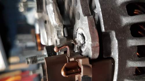

Hallo Zusammen,
bei meinen Focus Cabrio Bj.2010, 136 PS 2,0 TDi, 112.000 km ging auf einmal frühs nach dem Starten die Batterieleuchte nicht mehr aus. Diagnose mit Topdon Phönix Plus ergab DTC P0622-78 (siehe Bild). Als erste Diagnose habe ich die Batterie vermutet (7 Jahre alt) und diese ersetzt. Problem nicht behoben. Als nächstes Spannung gemessen, welche direkt von der Lima raus kommt, 12,2 V. Spannung an Batterie gemessen ebenfalls 12,2 V. Somit als nächstes die Lima ausgebaut. Hier war das Problem: Eine Diode war oxidiert (siehe Bild) und war in der Isolierung gerissen. Neue Lima geholt (Fa.Denso) und eingebaut. Das Problem war hiermit beseitigt.
Im Nachgang sollte man auch immer den Spannungsfall messen (plus Lima zu Plus Batterie und Minus Lima zu Minus Batterie). Der Spannungsfall sollte in beiden Fällen kleiner 0,2V sein (keine oxidierte Kabel/ Verbindungsstellen). Ebenfalls gibt es an der Lima noch einen Stecker mit 3 Kabeln. Hier liegt die Erregerspannung an, damit die Lima überhaupt funktioniert. Wenn diese Erregerspannung fehlt, kann ebenfalls der obige Fehlercode ausgeworfen werden! Ford weisst ausdrücklich darauf hin beim Focus MKII diese Verkablung ebenfalls zu überprüfen, siehe hier: https://www.justanswer.de/.../...leuchtet-st-ndig-batterieanzeige.html
Ich musste für die Lima Austausch den Kraftstofffilter entfernen, bzw. die Kraftstoffzuleitung am Filter trennen. Kraftstoffsystem unbedingt entlüften (z.b. mit Handpumpe) sonst springt er nicht mehr an (war bei mir der Fall)
Fehlercode
Alte Lima
Kaputte Diode
