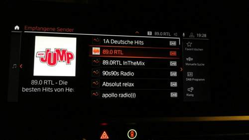

Komme nach nun 2 Tagen Nutzung und dem Unstieg von den 4 Ringen eigentlich schon recht gut mit der blauen "Elli" klar - beim Radio hapert's noch.
Während mir das ganze verfügbare DAB-Gedöns ohne eigenes Zutun sofort in scrollbarer Listenform zur Verfügung steht und ich per Option sogar die Einbindung anachronistischer AM(!!)-Sender anwählen kann, glänzt die gesamte UKW-Sparte erstmal durch Abwesenheit.
Nur über "manuelle Suche" gelang es mir, händisch (!!!) den UKW-Frequenzband-Scan anzuregen und gefundene Sender manuell abzuspeichern.
Da in den gebirgigen Regionen unseres schönen Landes und out of Germany die DAB-Verfügbarkeit deutlich zu wünschen übrig lässt, verschiedene Sender gar nicht broadcasten und das Herumspielen an der Frequenzskala während der Fahrt die Lebenserwartung heftig senken kann frage ich mich somit:
Mache ich was falsch oder war hier ein UKW-Hasser am Werk ? 🙄

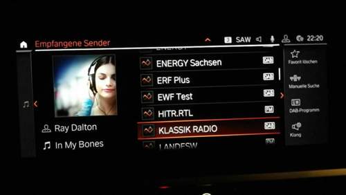

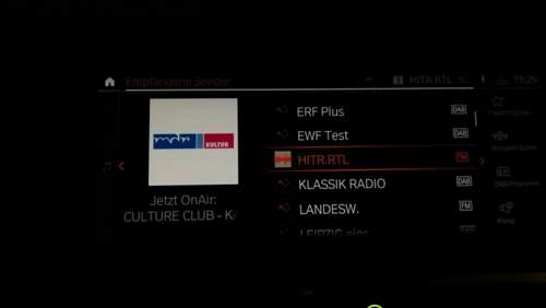

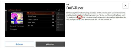

Wird dagegen ein Programm nur in UKW ausgestrahlt, so taucht es in der Liste als UKW (FM) Sender auf.
Ja, so kenne ich das eigentlich von anderen (Auto)Radios auch - nur tauchen eben diese "Nur-UKW-Sender" NICHT in der Liste auf - es sei denn, man regt die manuelle Suche an.
Aber siehe doch mal in meinem letzten Post. Im angehängten Bild wird der AFN als reiner FM Sender dargestellt. Ebenso in Deinem Post vom 23.03. 20:01. In den Bildern 3, 5, 6, 7 und 9 sind doch FM Sender in der Liste drin.

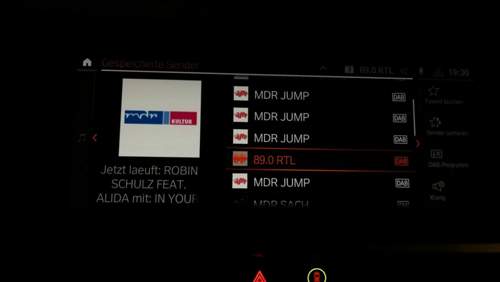

Bei mir tauchten erst NACH der manuellen Suche im FM-Band die dort gefundenen Sender in der Empfangsliste auf.
Im Auslieferungszustand und den ersten beiden Nutzungstagen (nur in meiner Heimatregion) waren da auschließlich DAB-Sender gelistet.
Eigentlich sollte man erwarten dürfen, daß in dieser Zeit der super-duper-hypermoderne Doppel-/ Dreifach- oder-was-weiß-ich-nicht-Tuner im Hintergrund alle verfügbaren Bänder gescannt und zumindest die FM-Stationen ohne DAB-Zwilling in die Empfangsliste übernommen hätte ... oder arbeitet das Ding mit Holzzahnrädern und braucht noch mehr Zeit 😁 ...

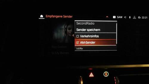

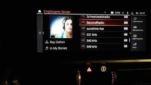

Deswegen empfinde ich ja die angebotene AM-Option fast als Hohn. Wenn ich die anwähle, müllt die Elli mir die Empfangsliste mit gefühlt hunderten MW-Stationen zu, die ich mir wirklich nicht antun möchte ...
Der Bug mit den Sender-Logos passt irgendwie dazu ...
