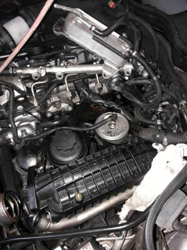

ich lese seit längerem viel über umwälzpumpe und standheizung, aber leider finde ich keine Antwort.
Ich habe in meinem s203 letzen Winter eine eberspächer nachgerüstet als Standheizung, mit Fernbedienung, läuft auch immernoch, das Problem war das er nicht richtig heiß wurde. Nur 65 grad, thermostat von behr(original von Mercedes gekauft) kam neu, trotzdem nur 70 Grad nach 30 Minuten. Dann im Kühler, oder in der nähe noch dieses ventil gewechselt, hab den namen vergessen, es wurde zwar besser, aber ich glaube es ist noch nicht optimal, dann die Eberspächer nachgerüstet, geht jetzt deutlich schneller, max Temperatur trotzdem nur knapp 80 grad.
Nun dachte ich, vielleicht läuft ja die Umwälzpumpe die ich eingebaut habe vielleicht falsch herum? Es war eine restwärme pumpe drinne, da war auch bestimmt ein pfeil drauf, aber kann ja sein das ich plus minus vertauscht hab und sie falschrum läuft. Das könnte es vielleicht erklären.
Restwärmepumpe ist drinne geblieben, dann habe ich eine zusätzliche pumpe von unten am Abgang des kühlwasserbehälter zwischen gehängt und dann in die Heizung geführt und original weiter die Schlauchführung gelassen. Da ich dachte, der untere Schlauch, wegen Schwerkraft, wird doch ein Abgang sein. Also Pumpe ich unten raus. Stimmt das auch?
Drallklappen sind aus der ansaugbrücke entfernt und agr ist ausgeschaltet.
Lg Marc

Noch was: Eine Standheizung heizt für gewöhnlich nur bis ca. 70 °C und regelt dann runter. Wenn die Standheizung als Zuheizer bei laufendem Motor in Betrieb ist, braucht die Umwälzpumpe eigentlich nicht zu laufen. Sollte ja von der Wasserpumpe mit bedient werden. Wenn der Motor nicht auf Temperatur kommt, hätte ich immer zu erst das Thermostat in Verdacht. Du solltest, wie beschrieben mal den Schlauch zum Kühler anfassen. Ist er zu früh heiß liegt es am Thermostaten.
Ja, ich hab schon 2 mal das Thermostat gewechselt, erst eins von Hella glaub ich, da es nicht wärmer wurde, bin ich zu Mercedes und hab das original von Behr bekommen, das ist ja jetzt drinne, aber auch nicht besser, dann hatte ich dieses besagte ventil noch getauscht. Hilft nix. Naja, anfangs kam ich ja nur auf 65 grad, jetzt nach 20 km wenigstens auf gut 80 Grad. Das ist ja schon besser. Aber nicht perfekt. Das mit der standheizung Temperatur ist mir klar deshalb ersetze ich ja nun den elektrischen zuheizer.die umwälzpumpe brauchte ich, da ich die eberspächer standheizung einbaute mit Fernbedienung.
Mein Bekannter, hat einen sehr ähnlichen benz, glaub den 220, der fährt 3km ohne standheizung, aber den elektr. Zuheizer aktiv, und es kommt warme luft in den innenraum. Gibs doch garnicht. Da will ich auch hin.
Obwohl das Problem durch eberspächer gelöst ist. Nun geht es darum, die Motortemperatur zu halten um/über 80 Grad . Da Mercedes Mechaniker sagte, es öffnet bei 92 Grad, muss das doch auch die ideale motortemperatur sein.
Der Schlauch ist trotzdem vorher warm. Aber wieviel thermostate soll ich noch kaufen. Kann doch nicht sein, das beide neuen kaputt waren.

Soo, liegt frei, über Anlasser raus, also von unten hab ich mich 6 Stunden gequält, keine Chance, durch meine 4 Säulen Bühne bin ich seitlich leider eingeschränkt. Hab also das Saugrohr gezogen ohne Alu Geweih ausbau, dafür aber das Thermostat rausgemacht. Bilder als Anleitung gewünscht oder geht das zuweit?
Elektrischen Zuheizer ausbauen.
Ich versuch das einfach mal, mir hätte sowas nämlich Mut gemacht.
Ich muss dazu sagen, ich weiß nicht ob meine Vorgehensweise fachlich richtig ist. Ich bin bestimmt teilweise zu grob und zu leichtfertig im Umgang mit vielleicht empfindlichen Materialien, aber das ist mir nicht wichtig bei solchen Arbeiten, was kaputt geht , weil ich Schläuche zu sehr knicke, Dieselleitung beschädige oder ähnliches, kommt neu und dann bin ich damit durch.
Ich empfehle nicht unbedingt als Einsteiger solche Tätigkeiten zu verrichten, ich hoffe jedoch das es jemand hilft, der sich diese Arbeit zutraut.
So hier meine Vorgensweise in der Bild Reihenfolge.

Das die hintere Alubrücke nicht ausgebaut wurde, finde ich schon mutig. Die Dichtbeilage für den 4ten Zylinder ist ja eine Doppeldichtung mit Abdichtung zum Wasserkanal. Ansonsten alles in allem keine schöne Arbeit für einen Anfänger. In meinem Fall hatte ich mir Hilfszettel angefertigt aufgrund der Vielzahl an unterschiedlichen Schrauben. Ja, das Thermostat muß beim OM612 leider auch raus.
Ich bin ja mal auf Deinen Fahrbericht gespannt ob das Erneuern des Zuheizers den gewünschten Erfolg bringt.
Ich hab nen großen Tisch und leg mir die Schrauben der Reihe häufchen weise parat, dann geht's.
