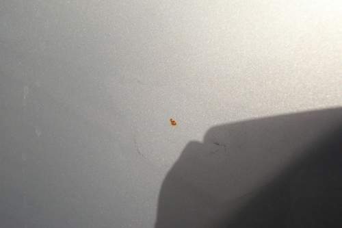

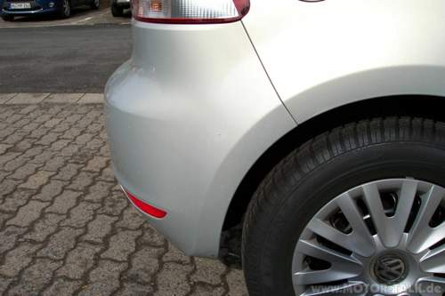

ich habe einen "Rostfleck" an meinem hinteren Stoßfänger entdeckt. Ansonsten ist das Auto auf den ersten Blick frei von solchen Rostflecken.
Meint ihr, dass es wie hier beschrieben, die Streusalzproblematik ist? Irgendwie kommt mir das komisch vor, weil es der einzige Fleck ist. Zudem ist er nicht sehr klein.
Der Stoßfänger ist aus Kunststoff, der kann nicht rosten. Irgendwie sieht es für mich nach Steinschlag aus, aber warum dann rostfarben?
100-2869
100-2873
der partikel der aufs auto gekommen ist, ist das was rostet. Daher die braunen Rückstände, dass deine Stoßstange nicht rostet ist ja klar.
