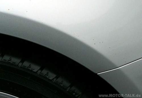

hallo freunde!
ich denke, die überschrift sagt schon alles. vor allem jetzt in der nasskalten jahreszeit. schaut euch mal nach dem waschen euren wagen an! was macht ihr dagegen? das sieht ja echt schlimm aus! ich habe seither meinen wagen nur mit der hand gewaschen und die rostpunkte, naja sagen wir mal "weggepuhlt". bin mal gespannt, wie der wagen nach der nächsten wäsche aussieht (nach 1.600 km weihnachtstour über die autobahn).
also, hat irgendjemand tipps, wie man diesen sch... flugrost verhindern kann?

Meine Autos, egal ob blau, schwarz oder silber haben nach dem Winter grundsätzlich diese kleine Flugrostpunkte im unteren Bereich des Autos. Ich kaufe dann nach dem Winter immer eine Sprühflasche Flugrostentferner bei ATU, sprühe damit das ganze Auto komplett ein, lasse es 10 Min einwirken, verreibe dann die ganze Suppe mit einem weichen Schwamm und spühle den Wagen abschließend mit dem Hochdruckreiniger ob.
Ich mache das schon jahre- oder sogar jahrzehntelang schon so und bekomme den Flugrost jedesmal vollständig und spielend leicht weg.
Der Flugrost entsteht durch Eisenstaub, der sich auf dem Auto ablegt und dann durch das Streusalz im Winter rostet. Dieser Eisenstaub kann in der Tat von einem Metallbetrieb kommen oder auch ganz einfach vom Schneepflug, der seine Stahl-Schaufel auf der Straße aufliegen lässt und dadurch den Stahl der Schaufel abschleift. Sicher ist jedem schonmal dieser Funkenflug beim Schneepflug aufgefallen. Genau das ist meist die Ursache für die Flugrostpunkte am Auto.

Flugrostpartikel sollten nicht mechanisch beseitigt werden...hier ein anderes Beispiel eines Audi S3 in weiss:

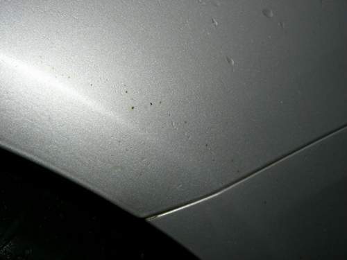

Meiner gehört nun auch zum "Club". 😠
Sowas hatte ich an noch keinem Fahrzeug in den letzten 20 Jahren und von denen war kaum einer so "jung" wie mein jetziger A4.
Da ich nicht vor Frühjahr das Auto zum Aufbereiten geben möchte... Was kann ich bis dahin machen um das Blühen einzudämmen?

Ist bei mir auch extrem sichtbar.
Habe dzt A4 in weiß und vorher in silber gehabt.
Bei schwarz und dunklen Farben war`s nicht sichtbar.
Aber hier ist weniger das Auto schuld sondern der Straßenerhalter!
Die haben seit ca 4-5 Jahren Verschleißleisten an Ihren Pflügen. Weicher als Stahl und für das geschaffen, daß diese verschleißen und nicht das Pflugschild.
Schaut doch mal auf geräumte und abgetrocknete Standstreifen , besonders im Frühjar sind diese nicht Asphaltschwarz oder betongrau sondern rostbraun. Kommt auch daher.
Ich gebe hier nicht dem Auto oder LAck schuld.
Kann mich der Meinung von kuehleitner5311 nur anschließen. Habe Heute meinen vom Salz befreit und dabei genau die selben "Rostpartikel" wie viele auf dem Lack gehabt. Wollte auch schon fluchen, doch da entdeckte ich genau das selbe auf der Folie, welche ich als Schutz auf der Heckstoßstange habe. Also: Kein Audi-Problem.
Gruß Holger

Habe gestern mal die Heckschürze (am stärksten befallen) mit Flugrostentferner und anschließend mit Lackreiniger behandelt.
Ist müßig aber erfolgreich wobei ich die Anwendung mit Flugrostentferner noch anzweifele (das Zeug ist aber super zum Felgenreinigen *g*).

soo, da ja am samstag vernünftiges wetter war, hab ich mich mal an den flugrost rangemacht. die sache mit der firma autoblitz-meyer.de hab ich fallenlassen, nachdem ich dort ne preisanfrage gemacht habe. 🙄
also, war ich bei ATU und hab mir dort Sonax flugrostentferner geholt. an der unterseite der heckstoßstange hab ich´s auf ner kleinen fläche ausprobiert und das ergebnis war "recht vernünftig".
behandelt habe ich den wagen dann wie folgt: ab in die waschbox und ordentlich kärchern. dann an den betroffenen stellen (quasi einmal drumrum) einsprühen. ein paar minuten wirken lassen. dann wieder ordentlich abkärchern. dann zur waschanlage, wieder komplett einsprühen (die flasche war nun leer) und ab in die anlage und mit dem besten programm (vorwäsche, spezielschaum pi pa po...) waschen lassen. tja, was soll ich sagen? der größte teil ist komplett weg. bin begeistert. an der heckklappe (zwischen den audiringen und im bereich der kennzeichenbeleuchtung und des kennzeichens) ist noch was vorhanden, aber das krieg ich auch noch weg. aber die türen und schweller und die stoßstangenbereiche sind komplett befreit. Cool!
