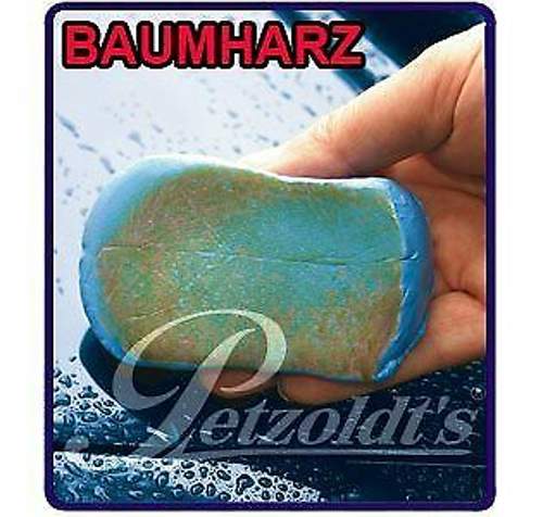

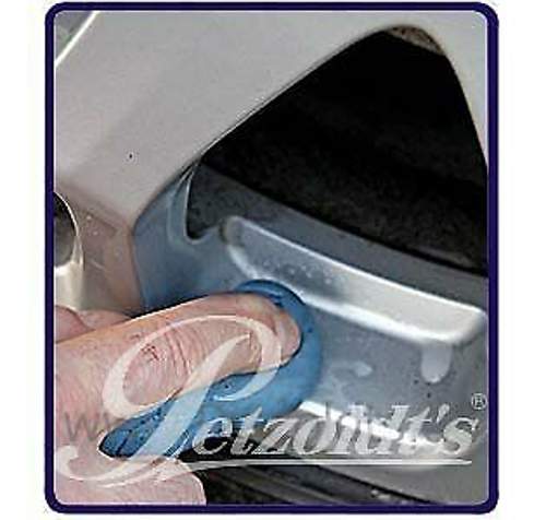

Ein Fahrzeugaufbereiter und Lackierer meines Vertrauens gab mir dann den Tipp zu einer effektiven und leichten Entfernung von diversen Lackanhaftungen wie Flugrost, Lacknebel, Teer, Baumharz ...
Einmal im Jahr oder bei Bedarf unterziehe ich mein Fahrzeug einer Gesamtreinigung mit der Lackreinigungsknete "Magic Clean" blau von Petzoldt`s.
Das Fahrzeug wird zuerst gründlich gewaschen und abgetrocknet.
Teil für Teil wird dann mit der Knete behandelt, indem ich mit einem Schwamm permanent Spülmittelwasser z.B über einen Kotflügel laufen lasse und die Knete mit kreisenden Bewegungen (WICHTIG! ohne Druck und immer nass) über den Lack gleiten lasse.
Auf den Fotos kann man sehen, wie viele Partikel an der Knete, ohne den Lack abzutragen, haften bleiben.
Je nach Verschmutzung wechsle ich diese mindestens einmal im Jahr.
Achtung! Die Knete rutscht einem leicht aus der Hand, sollte sie auf einen sandigen Boden fallen, nicht mehr verwenden!!!!! Ich habe mir immer einen Karton oder eine Folie untergelegt.
Nach der Reinigung das Auto konservieren, fertig.
Der E 90 Vorgänger in schwarz Met. hat diese Prozedur sieben mal ohne nur irgend einer Lackbeschädigung oder ohne irgendwelche Hologramme überstanden.
Auch der jetzige Besitzer ist davon begeistert.
Nach jedem Teil wird die Knete wieder richtig durchgeknetet, somit verschwinden die Partikel im Inneren und das Ganze beginnt wieder von vorne.
Es gibt genaue Anleitungen dazu im Netz auf der HP von Petzoldt`s.
Viel Erfolg beim Reinigen
