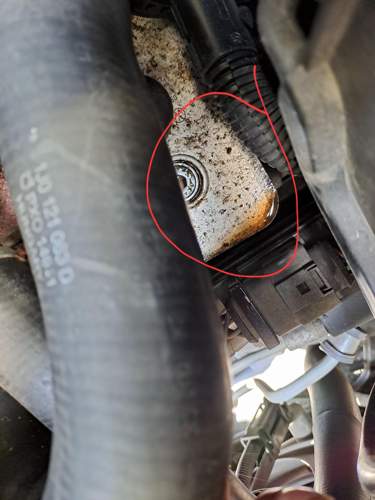

Flüssigkeit auf Metallgehäuse (unbekannt)
Ich als mehr oder weniger Laie habe auf dem für mich unbekannten Metallgehäuse Flüssigkeit. Ist es Öl, Kühlflüssigkeit oder etwas ganz Anderes? Und was für ein Gehäuse ist das?

Hallo
bis jetzt bist du ein Tim,
mit einem Bildausschnitt aus dem Motorraum von einem Golf......
Der rote Tropfen...einfach mal anfassen...reiben...riechen...
eigene Hände dafür aber notwendig;)
Ist ein Golf 4, 1.6 BJ 2003. Die Flüssigkeit riecht neutral und ist eher wässrig. Dieser unbekannte Kasten, auf dem die Flüssigkeit schwimmt, ist zwischen Motor und Luftfilterkasten, aber etwas weiter unten.
Ich Tip auf Kühlflüssigkeit.
Einfach mal mal mit dem Inhalt vom AGB (Aus Gleich Behäfter) vergleichen!
Diese ist rötlich und wirkt im AGB rötlicher als an der genannten Stelle.
Sowas hängt ja auch an der Dichte und Vermischung. Für meinen Geschmack ist der Bildausschnitt jedenfalls zu klein und gute Vermutungen /Schlussfolgerungen zu ziehen.
Ja, ist der Getriebeölkühler. Auf der Nahaufnahme sieht man auch etwas rötliche Kühlflüssigkeit an der Verbindung Schlauch/Kühler. Die Flüssigkeit, die sich unten rechts an der Ecke sammelt, ist definitiv anders und fühlt sich öliger an.
