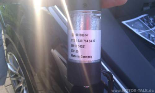

Schick auch mal ein Bild vom Motor, dann kann man die Nummer die draufstehen vergleichen. Und ein Datum steht auch drauf, von wann der Motor ist. Dann siehst du ob es noch der erste ist.

Auf dem Bild sieht man den Motor. Zwischen Befestigungsaufnahme und Zahnrads ist die Schraube. In eigebauten Zustand sieht man die.

sorry hat etwas gedauert, habe mich aber alleine nicht an den Motor getraut und musste warten bis ein bekannter Zeit hat der nicht so linke Hände hat wie meiner einer 😉
Leider schaut das Zahnrad gut aus, haben es trotzdem eine vierteldrehung weiter gedreht, vielleicht bringt es ja was.....
Hier ein Bild von der Nummer die auf dem Motor steht.
Imag0079
