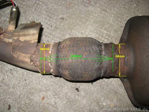

Hallo ich habe bei mein 2.0l Caravan das Flexrohr kaputt.
Da ich keine Möglichkeiten habe zu schweißen wollt ich mal fragen ob schon jemand eins mit schellen befestigt hat.
Wenn Ja eine Kurzanleitung wäre gut.
Welche Maße muss das neue Flexrohr haben ?
Mir ist bewusst das schweißen die bessere alternative ist, sollte günstig sein das ist die Sache.
Danke Dirk
Nein, das geht nicht, weil die Anschlüsse und der Montage-Bereich zu kurz sind und durch die Schweißnähte dort auch keine ausreichend große und glatte Flächen zur Verfügung stehen.

Besorg dir das Flexrohr bei 1-2-3, kostet 15 - max 20 Euro. Dann gehst in ne kleine Werkstatt und läßt es dir für 25 - 30 Euro einschweißen.

Ich habe weder gesehen noch gehört das es jemand mit Schellen festgemacht hat. Das kann auch nicht gehen da die Anschlüsse den gleichen Durchmesser haben wie das Hosenrohr. Zudem wird der Platz hinter dem Flexrohr knapp, da dann sofort der KAT kommt.

da ich in Norwegen wohne und die Werkstattpreise extrem hoch sind wuerde ich sehr gerne versuchen das undichte Flexrohr an meinem Omi B 2,0 16V mit einem "Flexrohr" von der "Stange" (Meterware) zu ersetzen und mit Schellen befestigen...
Kann mir jemand den Aussendurchmesser der Rohre nennen? War was um die 50mm...
Wuerde ein Flexrohr mit 53mm Innenrohrdurchmesser reichen?
Oder besser 55mm?

messe den Durchmesser vom Auspuffrohr vor und nach dem Flexstück,besorge Dir dann Auspuffpaste(zum dichten) und zwei Zwischenstücke zum Reinschrauben+Sägeblatt oder Flex!

Weiß es nicht genau,aber denke der Durchmesser ist 50 mm?
Du must ja das alte Flexstück rausschneiden!
da Du 2 mal das Auspuffrohr trennen must brauchst du auch 2 Verbinder um das Flexstück wieder in das Auspuffrohr einzubinden!
das Auspuffdichtmittel(auspuffzement) brauchst Du um deine Anlage dicht zu bekommen!
Dein Auspuffrohr ist ja schließlich etwas Verrostet!
wenn der Durchmesser 50 mm sein sollte brauchst Du 2 Verbinder 50 mm und ein Flexrohr 50 mm,wo an beiden Seiten jeweils
ein Stück Rohr mit 50 mm dran ist!

Theoretisch brauchst Du 3 verbinder,weil Du must den KAT etwas nach hinten versetzen um Platz vorne zu schaffen,ob der
Kat 100 mm weiter hinten sitzt spielt ja keine Rolle!
auf diese weise bekommst Du den benötigten Platz!

Vielen Dank fuer Eure Hilfe!
Erst in den naechsten Tagen habe ich Zeit um nachzuschauen.
Aber so wie ich lese komme ich wohl oder uebel nicht um das Schweissen drumherrum.

Eine Idee wäre auch,das Hosenrohr mit Kat ausbauen,und zu einem Stahlbaubetrieb zu bringen.Dort gibt es oft sehr gute Schweisser,den die machen das den ganzen Tag.Kann ich nur empfehlen.Die haben auch nicht die FOH-Preise oder Angst vor Rost 😛
Wichtig ist aber das Selber-Ausbauen!
