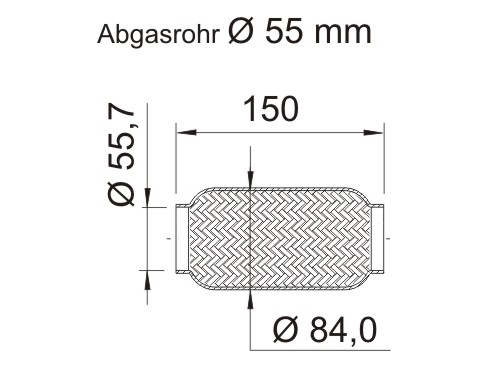

@Dr.Eier hat Flexrohre von ERNST mit der Art.-Nr. 460 50 7 genommen. Diese sind von der Flexhaut her 150mm lang und haben eine Gesamtlänge von 270mm. Wieso hat er denn Flexrohre mit Anschlussrohren genommen? Ich denke das, dass Flexrohr 460 40 8 mit einer Gesamtlänge von 150mm ohne Anschlussrohre besser passen würde? Ich frage deshalb, weil meiner nun auch auf beiden Seiten raus pustet. Der Außendruchmesser von 55m ist klar, aber wie lang muss die Flexhaut bzw. das Flexrohr von Schweißnaht bis Schweißnaht, also die reine Gesamtlänge exakt sein? Ich möchte den nicht zwei mal anheben, also erst bestellen dann ausbauen und einschweißen. Das wäre eine große Hilfe für mich.
Moin.
Das Flexrohr ist minimal größer im Durchmesser als das alte Rohr. D.h. du kannst es drüberstecken, macht das schweißen einfacher. Daher habe ich das längere gekauft und nicht bereut. Natürlich musste hinten und vorne ein Stück ab, aber die Anpassung war sehr einfach.
@Dr.Eier also sind auch die Anschlussrohre mit 55,7mm Innendurchmesser und die Länge von 150mm der Flexhaut passend zu den Originalen? Auch die Flexrohre ohne Anschlussrohre haben einen Innendurchmesser von 55,7mm, diese lassen sich doch ebenfalls minimal aufs rohr stecken und verbraten, oder sind diese etwas kürzer als die Originalen.

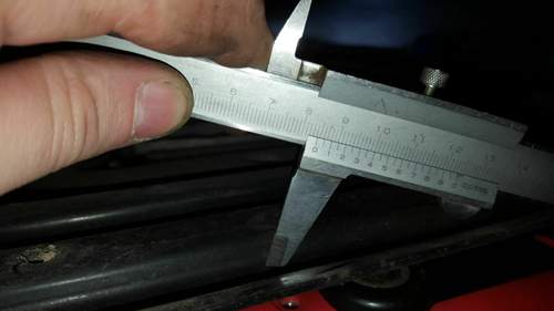

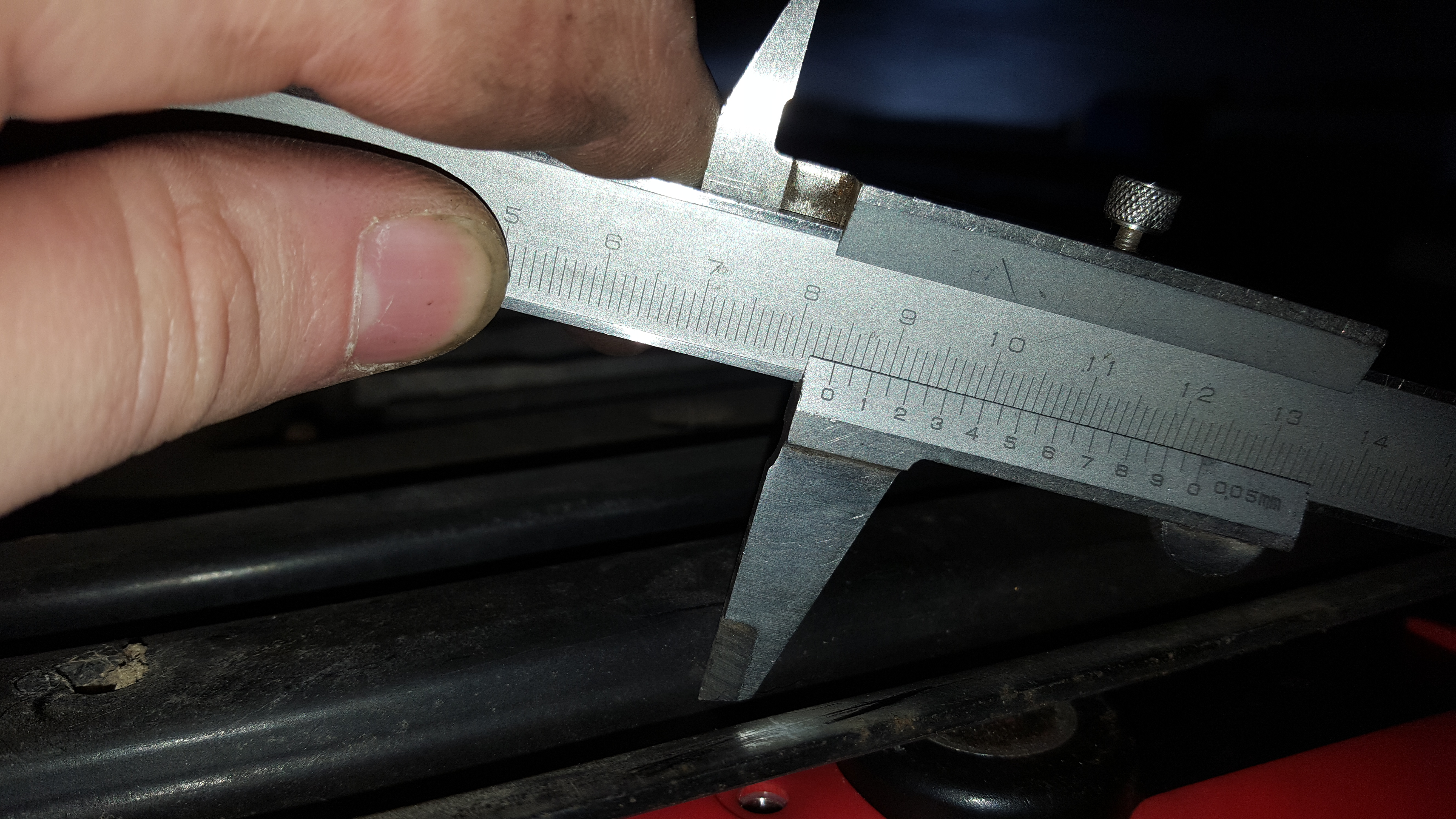

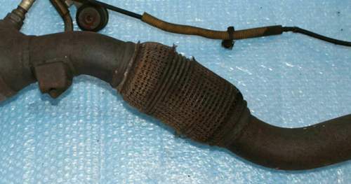

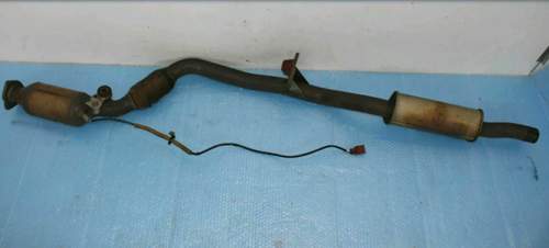

Also pro Seite hast du einen Kat/Flexrohr/Vorschalldämpfer (Bild 1) in einem Teil. Nun möchte ich das genaue Maß des Flexrohrs (Bild 2) wissen, damit ich das alte heraustrennen und das neue einschweißen kann. Ich will nämlich wissen, da deine Flexrohre 150mm und mit Anschlussrohren gesamt 270mm lang sind, ob die 150mm länger, kürzer oder gleich lang wie die originalen Flexrohre sind.
Ob genau 150mm weiß ich nicht mehr, aber im Bereich von +-10mm. Passt auf jeden Fall.

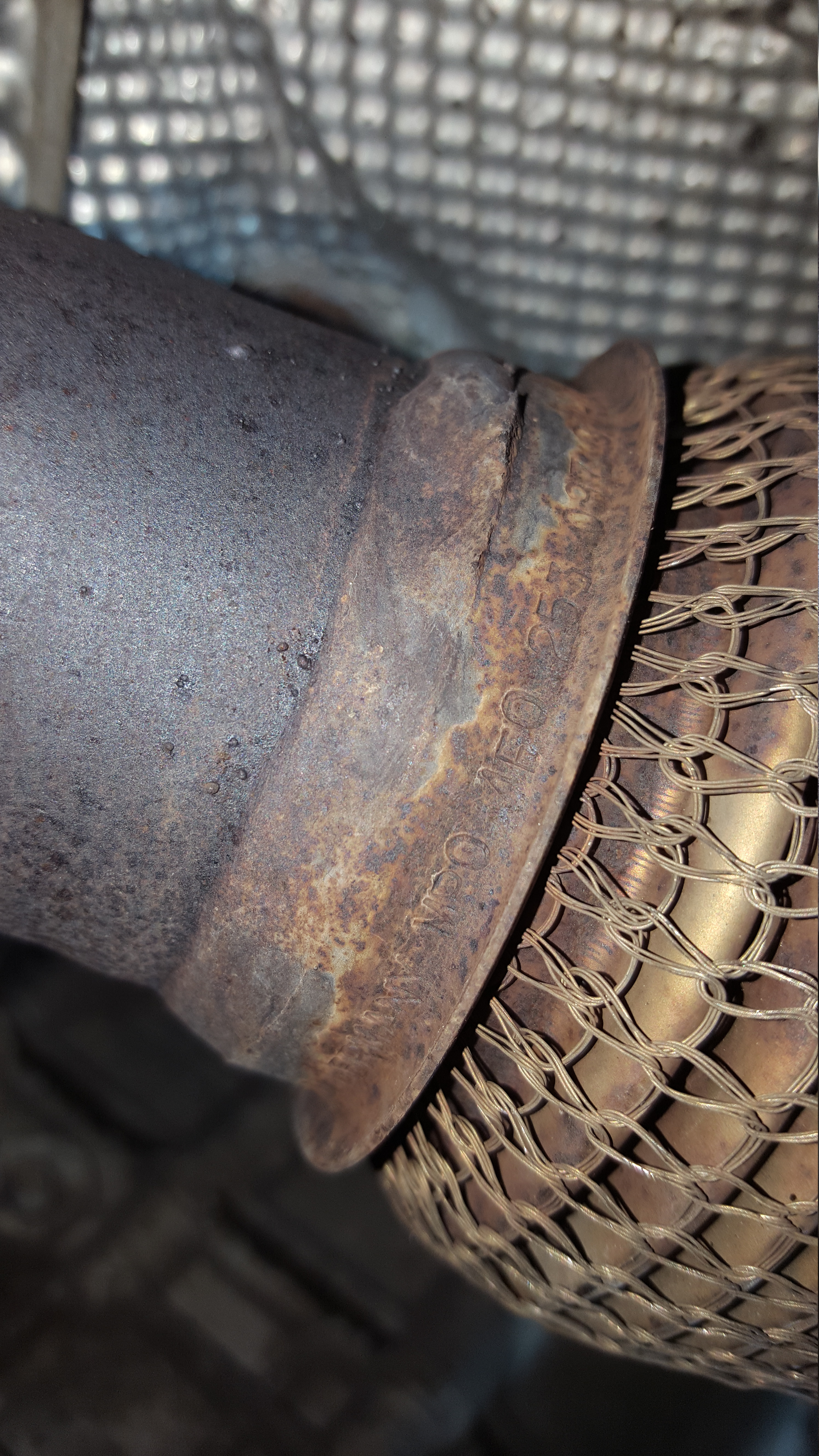

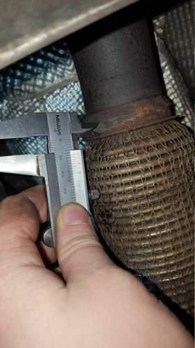

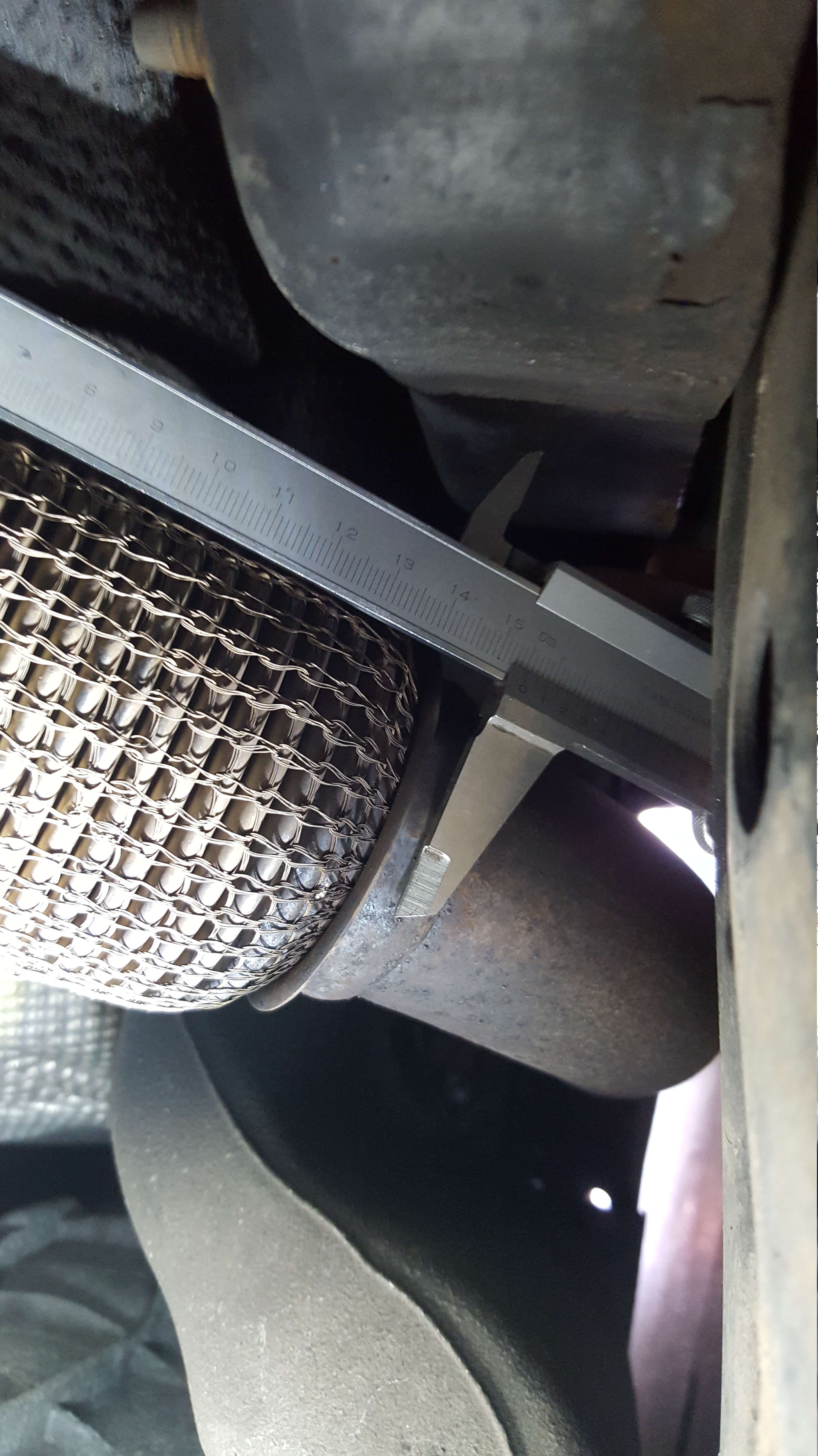

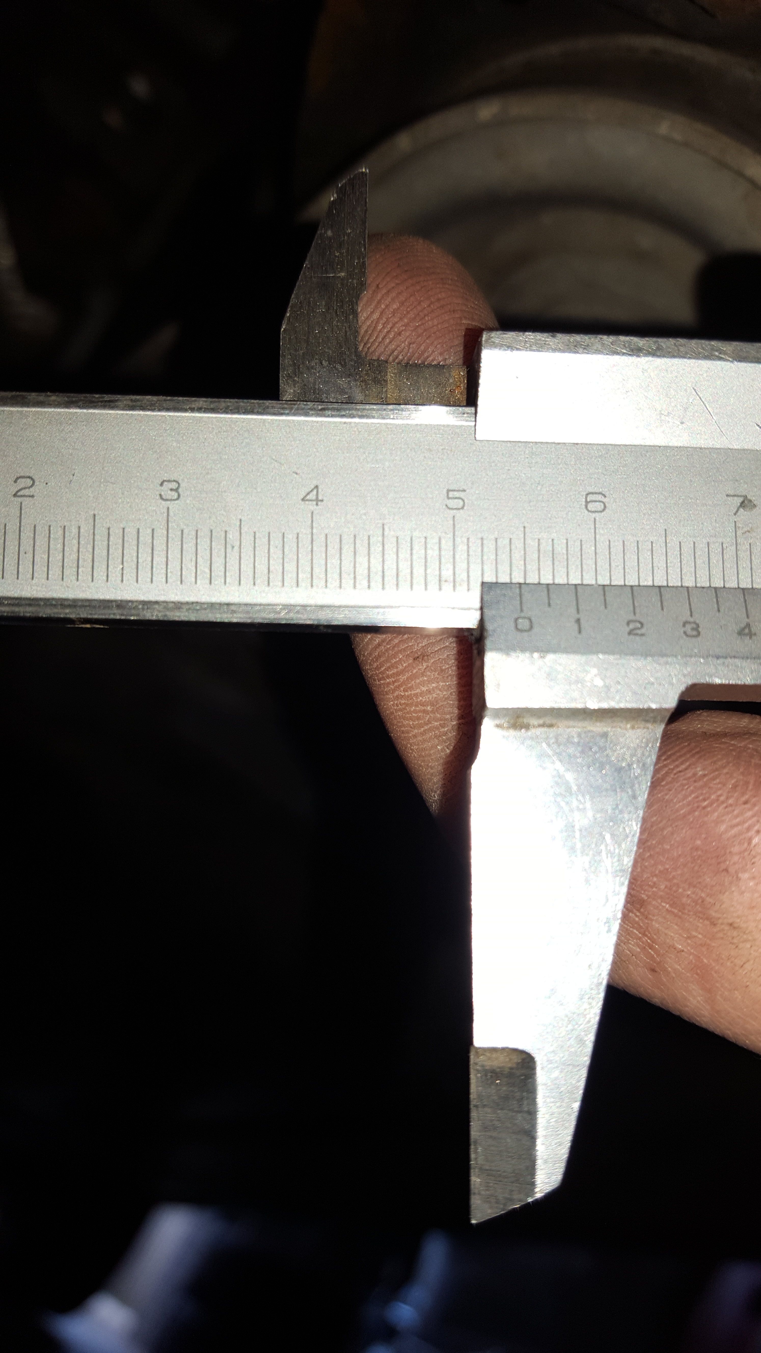

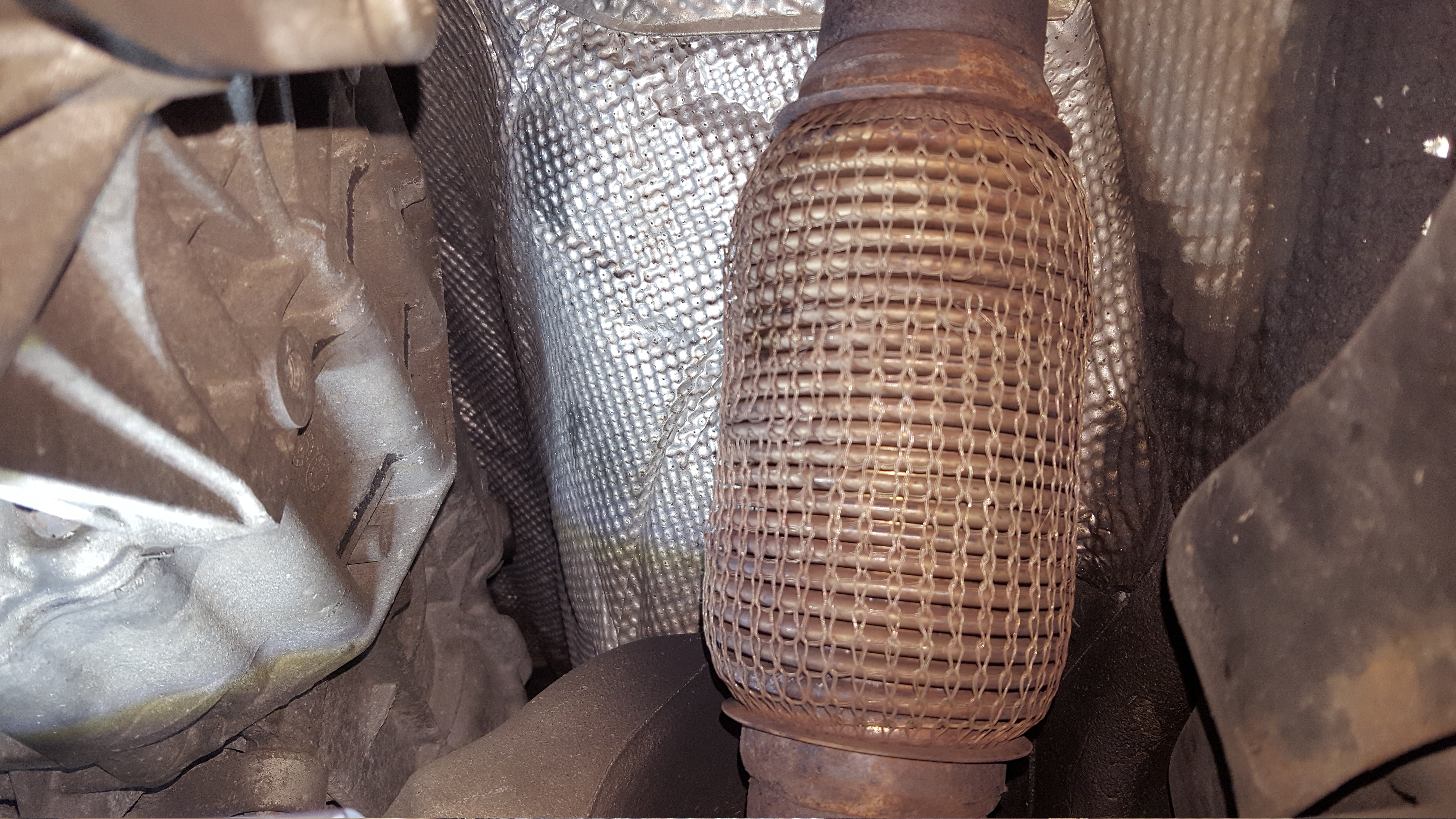

Also ich habe nun doch mal die exakten Maße eines Flexrohres vom 3.2er FSI ermittelt. Auf dem Flexrohr steht die Teilenummer 4F0 253 097 C und hat eine Gesamtlänge von 155mm. Der Außendruchmesser beträgt ca. 84mm. Der Innendruchmesser ergibt sich aus dem Außendurchmesser des Rohres von 55mm ~ 55,7mm. Die Flexhaut hat eine länge von 139mm.

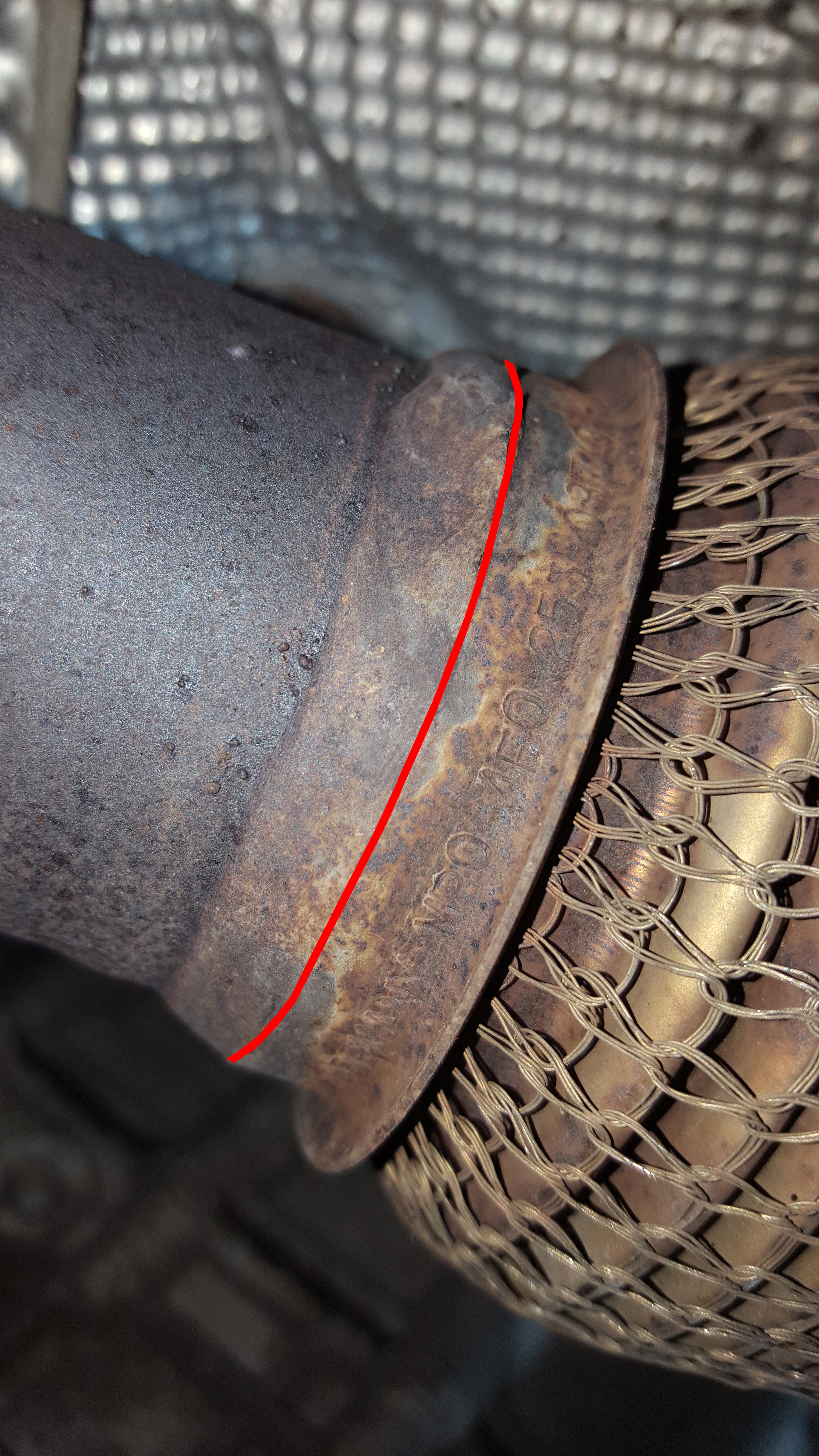

Also denke ich, dass man mit dem Flexrohr von ERNST 460408 einen guten Ersatz hat. Vorausgesetzt man trennt das alte Flexrohr exakt zwischen Außenkante und Schweißnaht ab, siehe Bild. Also man schneidet das Rohr nicht durch sondern nur ein damit man den Stoß von der Schweißnaht sowie das Stück reingeschobene Rohr erhält und anschließend muss das neue Flexrohr nur noch rauf geschoben werden und verschweißt. Originaler geht es nicht. :D
Anschluss-7mm
Aussenrohrdurchmesser-55mm
Durchmesser-flexrohr-84mm
+7
Also du machst da ne Wissenschaft draus. Das 155er nehmen, das alte samt Schweißnähten rausflexen, die Rohrenden in das neue Flexstück stecken, grob montieren und ausrichten, mit 2-3 Punkten anheften, ausbauen, durchschweißen montieren und fertig.
Wieso das denn, ich wollte die exakten Maße wissen um das richtige zu bestellen. Nur noch an der Schweißnaht auftrennen und neues einschweißen. Dann brauchst nicht ewig ausrichten wie weit die Rohre reingeschoben werden etc...
