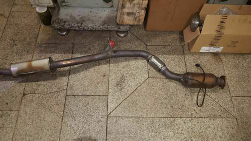

hallo
mein flexrohr/hosenrohr mit kat und mittelschalldämpfer links hat nach dem kat das flexstück durch...................jetzt kostet das rohr mit kat und mittelschaldämpfer 1150 teuros
meine frage kann man das flexstück eintauschen gegen ein universalflexrohr und was muss ich alles wegmachen das ich es ausbauen kann!
hab nen 3,2 fsi avant
danke für antworten die mir helfen könnten

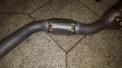

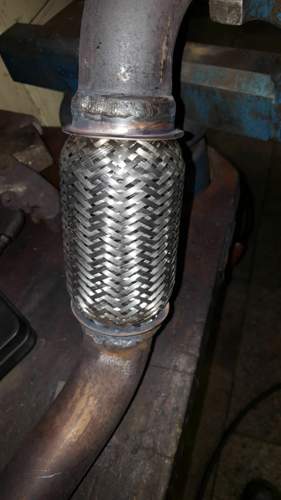

Also ich habe meine Flexrohre nun ersetzt. Da kann man erzählen was man will, aber einfacher geht's nicht. Schön an der Schweißnaht eingeschnitten, aufgetrennt, das neue Flexrohr rauf geschoben und angebraten. Fertig :). Man kann das neue Flexrohr wunderbar gegen die Schweißnaht als Anschlag stellen. Alles bebildert hochgeladen. Ich empfehle nach wie vor das Flexrohr von ERNST 460 40 8:
Innendurchmesser 55,7 mm
Außendurchmesser 82,0 mm
Länge 150 mm
Abgasrohr 55,0 mm
Gruß Twosmoker

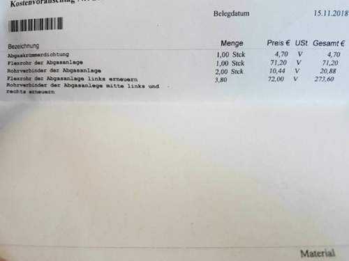

Hi, kannst du mir sagen was dich die ganze Aktion in der Werkstatt gekostet hat? Ich hab einem Kostenvoranschlag von 440€ bekommen. Hatte eigebtlich mit weniger gerechnet, aber beim 4F oder speziell beim 3.0 tfsi soll es komplizierter sein? Anbei der Kostenvoranschlag.

Ja gerne. Ich hab es bei pi..stop gemacht. Dort habe ich einfach den frühesten Termin erhalten und es gab keine Diskussionen oder etc. Andere haben die Reparatur verweigert und wollten es komplett tauschen lassen, da die erhöhte Gefahr von Verspannungen usw. besteht. Die Werkstatt meinte es war sehr bescheiden da heran zu kommen, was sich auch mit deiner Aussage deckt. Ich habe überteuerte 485€ bezahlt. Hab mich im Bekanntenkreis umgehört dort sind Summen von 150-300€ gefallen aber natürlich mit unterschiedlichen Fahrzeugen etc.
