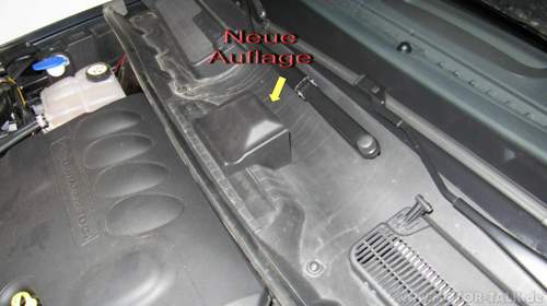

Abhilfe:Mittig der Motorhaube an der Windschutzscheibe sitzt ein Hartschaumstoff-Block;den Block abziehen;aus gleichwertigen Material ein 2 cm Stück schneiden und mit Silikon unter den Block kleben.
Problem erledigt !!!

Nach einem Werkstattaufenhalt flattert die Haube nun nicht mehr.Die Motorhaube auf, die beiden Auflagepuffer rechts und links nachgestellt und die Sache war erledigt.Bei einer Geschwindigkeit von 180 Km/h war nichts mehr festellbar.
Ich hoffe das das so beibt.

Könnt ihr mal Bilder von Euren 'Motorhaubenpuffer' reinstellen? Meiner ist Bauj. 07.2010 und die Haube flattert.
Hier ein paar Bilder meines Kugas Erstzulassung 4/2010.
Cabrio1234
@ Cabrio1234
Der aktuelle mittlere Schaumklotz ist dieser auf dem Bild und wurde von Ford gegen das Haubenflattern "nachgeschoben" bzw. ist zum nachrüsten ...........
Er passt genau von unten in das Haubenraster😉
Einen Dank noch an das unbekannte Forenmitglied für dieses Bild🙂
Klotz-neu
