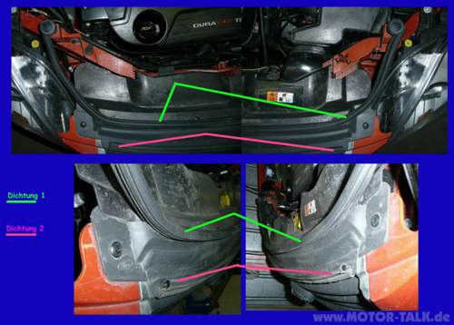

Ihr könnt das Ganze auch für lau haben:
habe ich gemacht, bin zum Schrotthändler und habe mir 1,20 m Türdichgummi von einem Bulli abgemacht und dann positioniert
Kosten punkt die Fahrt zum Schrotti
Damit ihr auch genau wisst wohin mit dem Teil Foto anbei
Motorraum-tuerdichtung2

Diesen Dichtungsgummi 1 habe ich auch, aber noch nicht verbaut... 🙁
deinen Gummi 2 habe ich noch nie gesehen.
Eva, Gummi 2 ist nichts anderes als ein Reststück von Gummi 1, dachte warum soll ich den wegwerfen und habe ihn auch noch montiert
