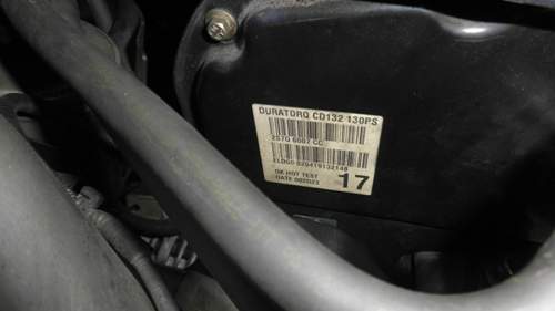

Hallo Leute !
Bin neu hier.., und sehe das Ihr hier schon an den Problemen arbeitet, welche mich schon Jahre
quälen.
Habe bei meinem MK3 Turnier schon ewig das Rasseln und Riemenflattern.
Ich will nun endlich mal das Elend beseitigen.
Wechseln der Klimakupplung, der Spannrolle, der Umlenkrollen,neuer Riemen und Umbau der Lima auf Freilauf.
Nun kommt mein Anliegen.
Welcher Freilauf passt den nun wirklich auf die LIMA?
Hat schon jemand nun den Freilauf vom Transit mal eingebaut?
Funktioniert das ohne große Umbauarbeiten ?
Passt das Teil.., gibt es da eine ET-Nummer ?
Viele Fragen.., wäre schön wenn ich hier eine Lösung finden könnte.
Die Umbauarbeiten will ich bei einem alten Freund machen, welcher eine ordentlich Hebebühne hat.
Die Teile will ich aber vorher alle besorgen.
DANKE schon mal für Euere Mühe.
